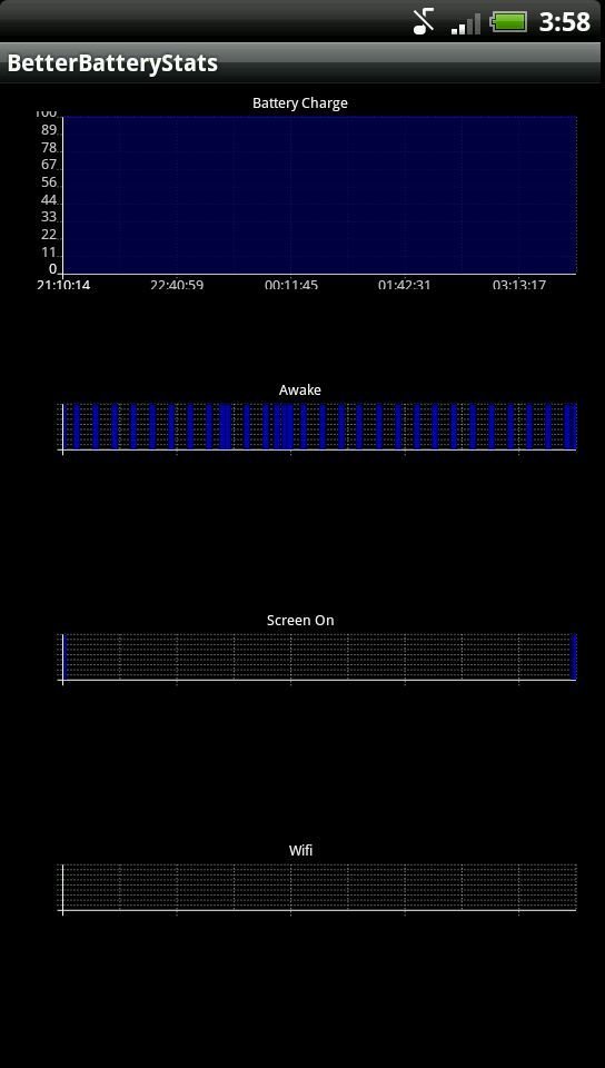

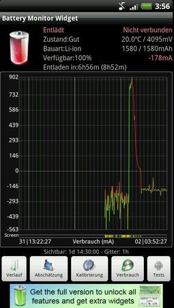

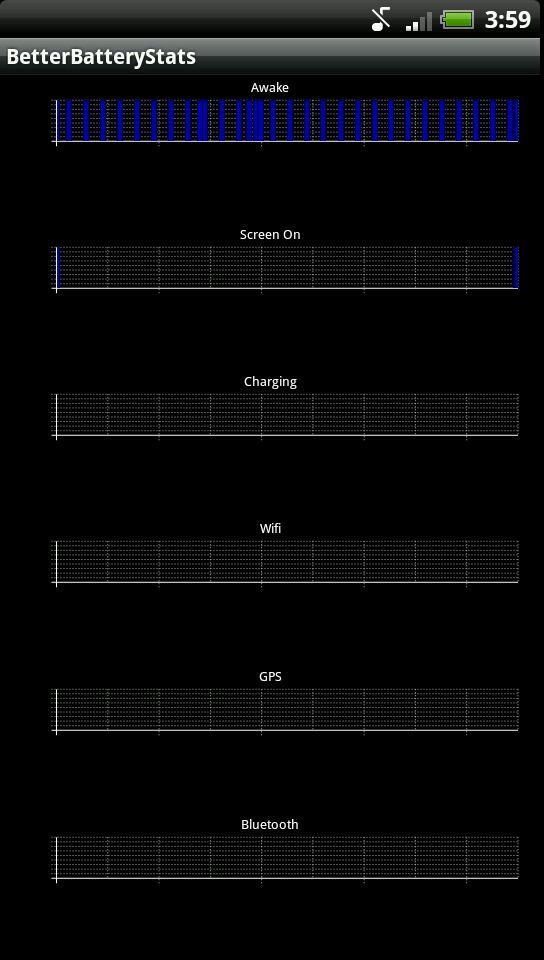

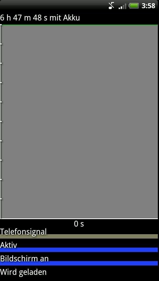

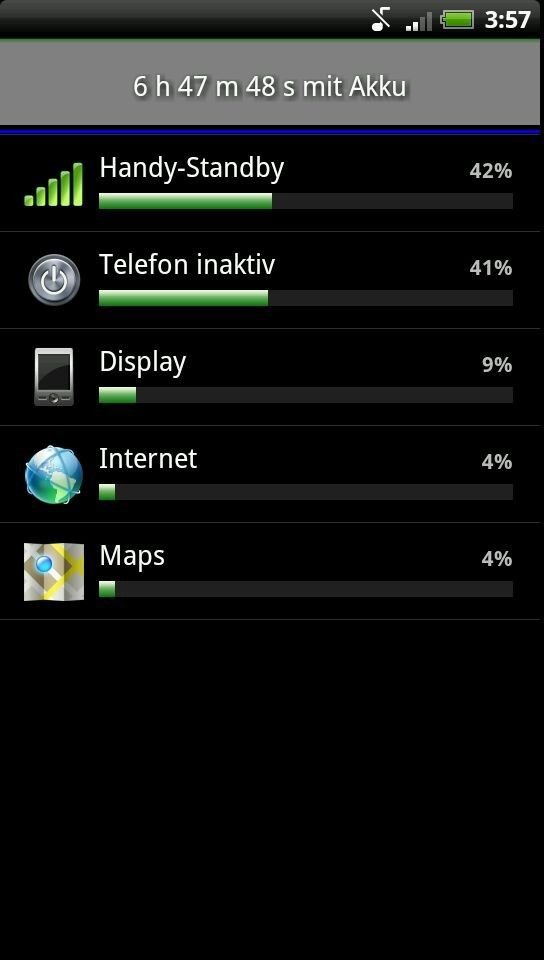

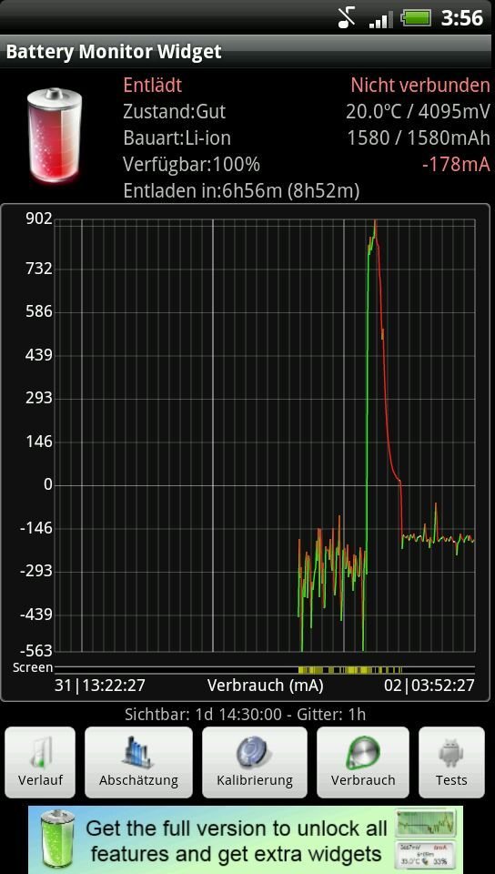

So hier nun die Screenshots der Tools, hoffe ich hab nix vergessen. Hatte heute Nacht aber das Gefühl, mein Handy war im DeepSleep, denn um 21 Uhr mit 100% vom Ladekabel abgesteckt und heute früh um 4 bzw. um 6 Uhr waren es immer noch 100%.
Ist an den Grafiken irgendetwas auffällig?

Auf der 1. Grafik sieht man, daß Dein Handy mehr als 146mA verbraucht. Meines begnügt sich mit ca. 70mA, somit verbraucht Dein Handy beim nichts tun das doppelte von meinem! Auf den letzten beiden Screenshots sieht man auch, dass Dein Handy dauernd aufgeweckt wird.
OK, wie finde ich den heraus, was mein Handy da immer wieder weckt?
WLan, Mobiles Netz und Sync war eigentlich ausgeschalten, wie kann da ne App noch mein Handy wecken?

Bei batterbetterystats sollte man sich die partial wakelocks im bereich since charge angucken. (im faq sind screenshots wie das aussieht.)
aber das kurze aufwachen kann auch der wecker sein und da du 100% hast gehts ja anscheind.

Von den Partial Wakelocks, also den aufgelisteten Tool mach ich morgen früh mal screens.
Da aber mein handy immer wieder geweckt wurde, hatte es wieder keinen DeepSleep, oder?

Eins noch, was ich nicht versteh, laut dem ersten Bild, zieht mein handy ja 178mA, müsste dann aber nicht auch bei der Anzeige darüber 1580 /1580 mAh, die 178 von den 1580 abgezogen sein!?
Wenn es nur ganz kurz aufgeweckt wird, ist das kein problem. im batterymonitor sieht man ja auch, dass das gar nicht registriert hat, dass es wach war.
Es kam also nur kurz der impuls (vermutlich) des weckers und dann ist er direkt wieder in deep sleep gegangen.
Du hast 100% also kann er nicht lange aus dem deepsleep gekommen sein.

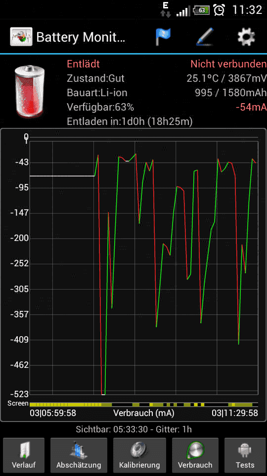

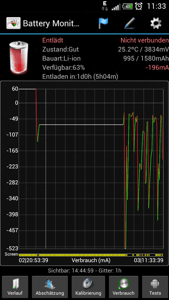

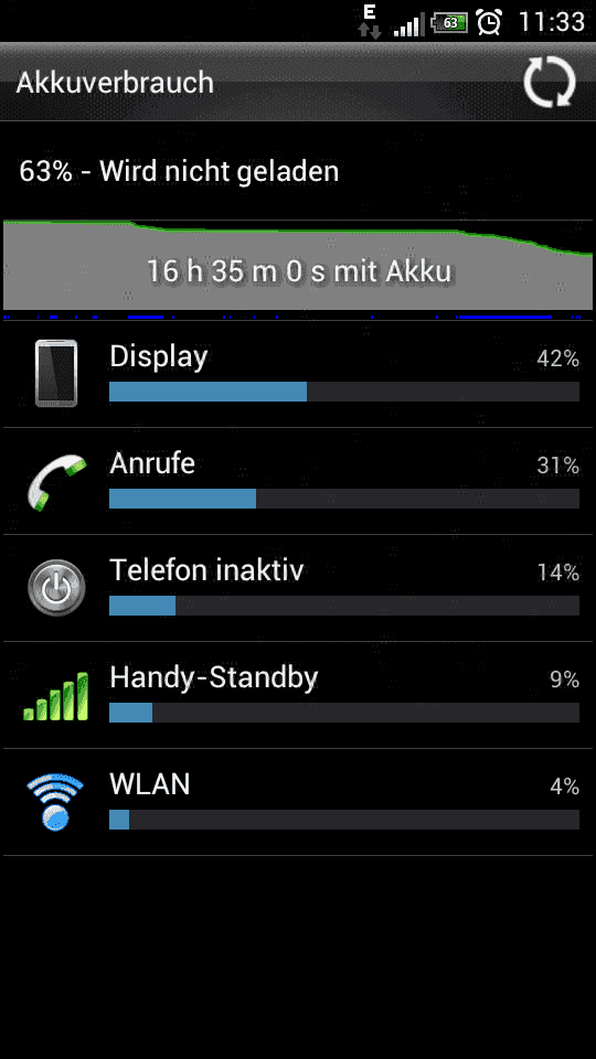

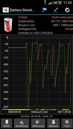

so, jetzt habe ich auch mal n paar Screenshots. Nachts schläft das Ding offenbar sehr gut, obwohl der Verbrauch gerne niedriger sein könnte. Was mich trotzdem irritiert: Ich hab das Sensa heut morgen, 7:30 Uhr, bei knapp 90% aufgeweckt und bis jetzt, 11:30, nur noch knapp über 60%. Ich habe: 3 x Telefoniert, eine App installiert, 2 x den Dolphinbrowser benutzt, die Android-Hilfe App zum lesen verwendet und 20 Minuten Musik gehört. Alles nur auf Edge, n bissel 3G, Sync Off, Display auf Min.
Wie man an den Screenshots sieht, geht der Verbrauch bei Aktivitäten oftmals extrem hoch (500mA). Ist das normal??? Wie das bei euch aus?

Wlan braucht wohl verdammt viel. hast du den Dolphin denn richtig zugemacht? Den Musikplayer auch wieder aus? das sind alles so sachen, die dafür sorgen können, dass er dann nicht mehr in deepsleep geht.
Der erste tiefe harken ist ganz normal. Das liegt an diffusionsvorgängen.
alle apps zu. Werde das heute abend nochmal mit einem Neustart vorher testen. Aber sonst? Der Verbrauch im "normalen" Betrieb? 200-300mA?
das kann schon stimmen. Kenne die werte vom Sensation nicht auswendig. S2 hat ähnliche.
Also mein Sensation verhält sich ähnlich bzw. hat einen ähnlichen verbrauch
