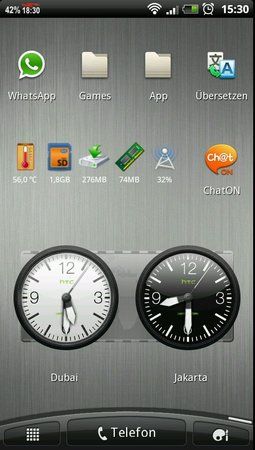

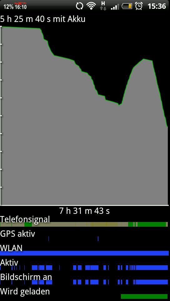

So, nun hat es auch mich erwischt, mit komischen Akkuverhalten und Verhalten des Sensation.
Vorhin wollte ich mal wieder den Akku laden, der war bei 45%. Siehe Screenshot. Waerend des Ladens lag das Telefon nur auf dem Tisch. Da es ueber eine Stunde sehr ruhig war (kommt normal nicht vor) habe ich den Bildschirm an gemacht und bemerkte Folgendes:
Die LED blinkte Orange, wie wenn es unter 15% hat.
Akkuanzeige 44%
Akku kochend warm (siehe Screenshot 56 Grad)
4 Anrufe in Abwesenheit. Ich bemerkte, dass das Geraet keine Toene abspielte. :mellow:
Neu gestartet. Toene wieder da, Akkuanzeige von 44% auf 12% :ohmy: Deshalb wohl auch das orange Blinken, da es unter 15% war. Man beachte die erste Grafik. Das Geraet faengt an zu laden und dann geht der Akku in den Keller und laut Grafik war der Bildschirm an (stimmte nicht).
Akku im Eimer oder Amok laufendes Geraet? Ich tippe auf Letzteres. Die letzte Aktion, ehe das Teil wohl hing, war eine ankommende WhatsApp Nachricht. Aktuell laed es wieder, Temperatur normal, aber es laed sehr langsam. Von 12 auf 13% in 30 Minuten. Das macht es normal schneller. Keine sonstigen Apps laufen. Hm
Man könnte meinen du wohnst auf nem k11, wenn 56Grad bei dir schon kocht ;)
aber jetzt mal im ernst.
Ich würde vermuten, dass der Akku nen Schlag weg hat. Wenn die Spannung nicht stabil am akku ist, kann das Gerät auch nicht vernünftig arbeiten.
Mit kochen war halt 56 gemeint, da dass Sensation ab 60 Grad das Handy abschaltet. ^^
Mal beobachten, auch von der Ladezeit her.
