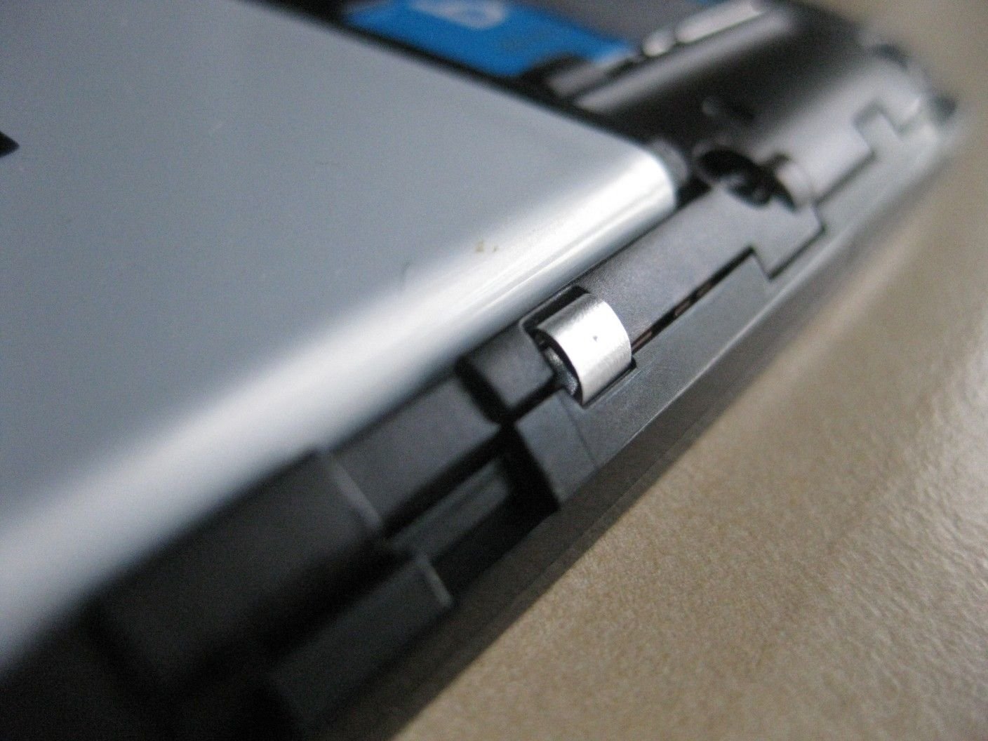

Zuerst hab ich wie der Bug wieder voll da war nach dem laden die hintere Schale abgenommen. Danach das Handy normal in die Hand genommen und nach Ca 1min am screen rumfahren war alles wieder ok.
Hab jetzt leider keine Möglichkeit ein foto davon zu machen aber bei den Xda's hat schon einer ein Foto von der AluFolie in der schale gemacht.
Wenn du das Handy ohne schale umgedreht vor dir liegen hast, siehst du auf der linken Seite einen kleinen silbernen kontakt und an der schale das Gegenstück,dort einfach ein wenig Alufolie noch hin und das Problem sollte auf Dauer gelöst sein.

Ich hab jetzt übrigens den Pin mit einem Schraubenzieher nach oben gezogen. Alles wieder perfekt. Ring lässt sich mit einem Finger hochziehen. Das war's bei mir definitiv.

wahrscheinlich habe ich auch den Bug. Wenn ich das Sensation einschalte und dabei nicht mit den Fingern berühre, reagiert der Ring erstmal garnicht.
Sobald ich es normal in die Hand nehme oder seitlich mit den Fingern anfasse, geht alles wie gehabt.
Aufgefallen ist mir das nur durch ausprobieren und nicht im Alltagsbetrieb. Das Hochbiegen des Kontaktes hat nix gebracht, wahrscheinlich ist Alufolie besser. Die Kontaktzunge ist ja insgesamt recht locker und hat kaum Widerstand.
Allerdings fällt mir der Bug auch nur unter "Testbedingungen" auf. Im normalen Alltagsbetrieb (ich nehme es ja immer irgendwie in die Hand, wenn ich dran rumdrücke) ist es kein Problem.
Grüße
Marcus
Hallo noch mal,
ich habe noch ein wenig rumexperimentiert, da durch einen neuen Akku, der etwas dicker ist, das Problem leicht verstärkt wurde (immer aber noch nur unter "Testbedingungen"). Ich habe einen Alumiumstreifen zurecht geschnitten, gebogen und über die Kontaktzunge gelegt.
Seitdem scheint das Problem behoben zu sein.
