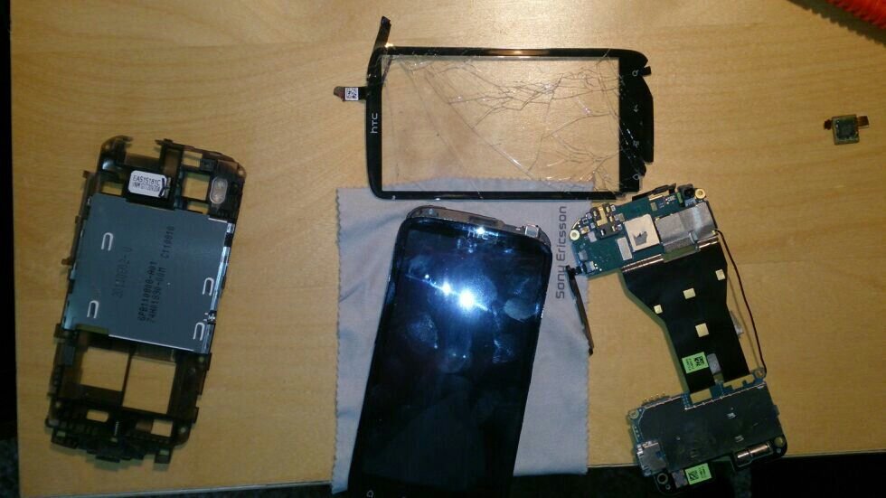

Bin dabei mein Displayglas zu tauschen....Morgen geht's weiter!!

Da bin ich gespannt, wäre dir sehr dankbar, wenn du nach deinem Tausch einmal Rückmeldung gibst =)
Moin...Display gewechselt!! ;) aber leider im falschen Thread mitgeteilt...,:o
Der Admin hat den anderen Beitrag gelöscht!
Also es hat alles funktioniert! Man kommt ein wenig ins schwitzen, weil man schnell etwas abreißen kann, aber mit dem richtigen Feingefühl klappt das!

Handelt es sich nicht um das Sensation XE ? Meins sieht nur etwas anders aus, weshalb ich gerade etwas irritiert bin :D Sonst würde ich ja gerne mal wissen, welche Teile du jetzt von wo gekauft hast ?
Liebe Grüße
Gibt's da verschiedene? :confused: hab für das Sensation G14 gesucht und nur das eine gefunden! Es funktioniert!!
Gesendet von meinem C6603 mit Tapatalk 2
Also meines Wissens nach gibt es 6 Verschiedene.
Vll. hast du ja glück gehabt.
Weiß jemand von euch, wo ich am Besten das ganze Modul (LCD + Touchscreeneinheit mit Digitizer) bestellen kann?
aua ha! da hatte ich wohl wirklich glück! habe bei ebay wirklich nur eines gefunden! der shop, oben in meinem link, hat das LCD+Glas im sortiment!
