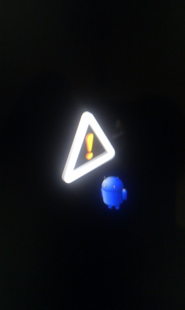

Ausserdem hat mir mein Sensation angezeigt, daß ein Systemsoftware-Update bereitsteht...von Android 2.3.3. (Software Nummer 1.27.162.1) auf Software Nummer 1.35.162.1
Das will ich gerne installieren, leider startet das Update, das Handy fährt runter, und dann erscheint folgendes Bild -> siehe Anhang...und dabei bleibt es, bis der Akku leer wäre...also mindestens 2 Stunden war es schon so...woran liegts?

Und was hat es mit dem Problem des nicht funktionierenden OTA-UPdates auf sich?
Liegt das daran, daß das Ding gerootet ist?
Wenn Du noch Apps gelöscht hast, Ja.
Sent from my Desire HD using Tapatalk
Vermutlich wurde da was falsches von den Systemapps gelöscht...
Ich würde mal versuchen eine RUU einzuspielen, danach
Custom-ROM auswählen und installieren.

Hallo Leute,
ich hab heute mal ein wenig gefummelt ( also am Telefon ):
1) habe mal diese Anleitung benutzt, um das S-OFF etc wieder rückgängig zu rückgängig zu machen... Habe im Verlauf also das Vodafone Original Image eingespielt, und konnte danach sauber das OTA Update machen...nun ja..
Im Verlaufe des Tages dachte ich mir: Warum nicht einfach ein Custom ROM das es schon gibt versuchen, zum Original zurück kannste immer noch
Gesagt...versucht...
Habe mir also ein ROM ( virtuous sensation v1.0.3 ) auf die sdcard gepackt, will gerne einfach mal wipen und das andere ROM drauf-flashen...boote mit diesem HBOOT-Dings/Revolutionary und sehe oben S-OFF und Hboot-1-17-1011
Dort wähle ich dann Recovery und danach tut er so, als wenn er neu startet, ganz kurz, dann kommt ein Logo wie es auch beim OTA Update kam und danach kommt ein Symbol das so aussieht, als wäre das irgendwie gesperrt....kurzum: Ich komme nicht in den Recovery-Bereich.
Akku raus, Akku rein...System Bootet normal.
ADB meldet nun nurnoch: waiting for Device, und das Revolutionary-Tools sagt, daß mein zwar als Sensation erkannt wird, jedoch momentan nicht kompatibel ist ( was es aber vorm OTA-Update war )
Frage:
Hat Vodafone bzw. HTC mit dem Update auf die Software Nummer 1.35.162.1 irgendwas in diese Richtung gesperrt?
Du brauchst noch ein Tool das die Original Recovery ersetzt, in diesem Fall die Clockworkmod Recovery (CWM)
