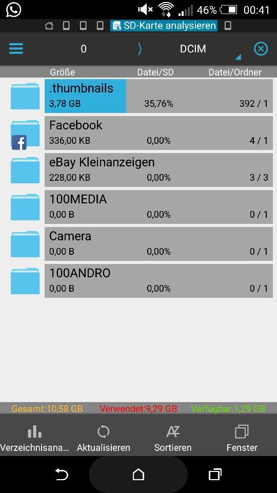

Mir geht es hauptsächlich um die DCIM/.thumbnails-Dateien. Diese werden andauernd so groß, siehe folgendes Foto:
.thumbnails-Dateien
Jemand eine Idee?
