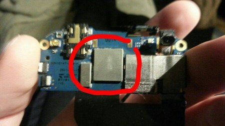

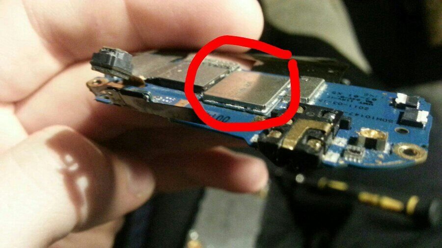

Du redest von der Hauptplatine, ich rede von der Kameraplatine. :D
Hier findest du im Spoiler ein paar Bilder, auf dem zweiten sieht man sehr gut, dass das Sensation 2 Platinen drin hat.
Meine Hauptplatine ist schon zu DaJuUu gegangen und hat sein Sensation von einem Sudden Death gerettet, folglich habe ich nur noch die obere Platine und alle anderen im Sensation verbauten Teile herumliegen.
Dieses Bild 2 ist übrigens das einzige Bild im Internet (zumindest welches ich gefunden habe) wo man beide Platinen auf einmal sieht.
Naja ich hab das Bild auch selber gemacht, die dort sichtbare Platine ist nämlich auch die, die ich dir anbieten kann.
Falls dein WLAN-Chip hinüber ist, müsste ich mal in einem mir gut bekannten Shop anfragen, ob es theoretisch möglich ist, einen intakten WLAN-Chip aufzulöten. Dann wäre dein Sensa auch wieder gerettet, ansonsten hast du wohl einen Offline MP3-Player :D
MfG
ThatGangsta

So, habe mal geforscht.
Der WLAN-Chip sitzt tatsächlich auf dem Modell, siehe Bild im Anhang der rote Kreis.
Man kann erkennen, dass es eine eigene aufgelötete Platine ist, welche man austauschen könnte.
Würde aber keinen Sinn machen, da die Arbeitskosten deutlich höher sein würden, als die gesamte Platine neu kostet.
Du darfst meine gerne haben, ich kenne den aktuellen Preis nicht, von daher kann ich kein "will-ich-dafuer-haben"-Preis setzen.
Ich überlasse es dir was du mkr gibst, entweder einen symbolischen Preis, eine kleine Spende in Höhe des Portos oder gar nichts, such es dir aus. :)
Früher oder später landet sie eh im Müll, weil ich keine Verwendung mehr für diese Handyleiche habe.
Was ich dir garantieren kann:
Die Platine ist einwandfrei und weist keine Schäden auf, einzig die Frontkamera ist defekt, diese ist aber ganz einfach über ein Flexkabel zu tauschen.
Ich entkerne die Platine bevor sie zu dir geht, d.h. ich mache Kamera, Frontkamera, LED und Koax-Kabel von der Platine ab, diese kannst du einfach von deiner Platine rüberbauen, ist kein großer Akt.
Falls du eins der Teile doch brauchst, sag einfach Bescheid, ich bewahre sie nur für evtl. spätere Reparaturzwecke auf.
MfG
ThatGangsta
