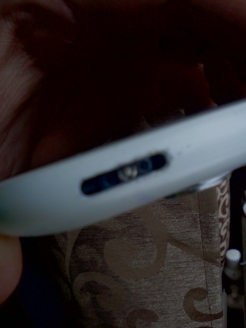

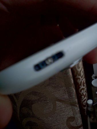

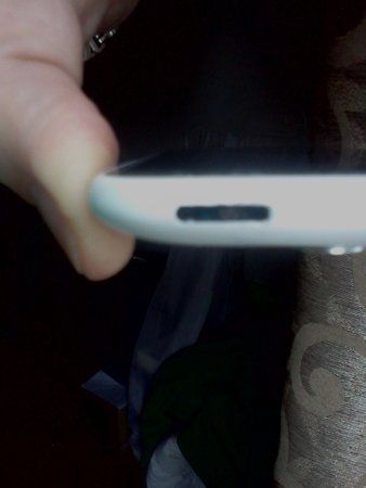

Also mein HTC Sensation XL besitzt keine funktionstüchtige Ein-/Ausschalttaste mehr... mehr oder weniger selbst verschulden, spielt auch keine Rolle - Garantie ist auch weg, da VOID-Siegel beschädigt.
Um nun auf meine eigentliche Frage zu kommen, kann ich irgendwie mein Handy (ohne großartig Geld zu investieren für Ersatzteile) so Einschalten?
Wenn es einmal an ist, kann ich die Tastenbelegung ändern, sodass ich das Handy mit Vol+/- Einschalten könnte.
Der Druckknopf (Gummiknopf mit Kontakt) , der unter der eigentlichen Power-Taste ist bzw. war, ist abhanden gekommen. Ging nicht richtig, hab versucht das neu zu positionieren, dabei ist mir das Missgeschick unterlaufen, .. schwupps das vllt 1mm kleine Teil ist entflohen.
Ich habe versucht den Kontakt am Handy selbst mit metallischen Gegenständen zu berühren, sodass der "Impuls" gegeben wird, ... das war zumindestens mein Grundgedanke.
Ich habe dann von einem alten Handy die Tasten abgemacht, und die darunter befindlichen Kontakte in einzelteile zerschnibbelt, sodass ich ein "Kontakt" einfach auf mein Handy legen konnte, und ich drücken konnte, hat sich auch richtig angefühlt, aber es passierte nix.
Das Handy funktioniert(e) sonst 1A! Akku lädt auch etc.
Bitte helft mir. :(

würde mal mit nem draht ins rechte und linke loch gehen und schauen was passiert :unsure:
Versuch ist es allemal wert, aber ich glaub das sind bloß löcher für den eigentlichen Gummidruckknopf, welcher da teils drinne war in den Löchern, damit das auch "hält" ... tat es aber irgendwie nicht.
Zudem ist ja der silberne , metallische Kontakt zu sehen auf den Bildern und auf diesem lag der Gummiknopf mit dem "Gegenstück" , von daher kann ich die zwei Löcher ausschließen ... denke ich. Ich versuchs später einfach mal vielleicht passiert ja ein Wunder. :lol::blushing:
