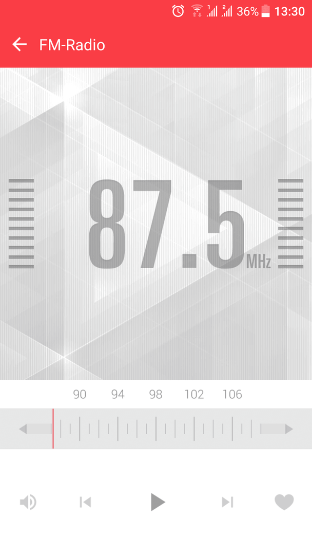

Edit: Habe es ausprobiert, funktioniert nicht.
:biggrin:
Früher haben die Kopfhörer als Antenne gedient, was genau geht denn nicht ? Startet die App nicht, kommt nur rauschen,....
Die App startet und meldet, dass FM gestartet wird aber es passiert nichts.
Der 835 ist aber ausgelegt für FM Radio, muss nur freigeschaltet sein, ich
dachte vielleicht schaltet die App den Empfang frei, ist aber nicht so.
[doublepost=1503228904,1503227751][/doublepost]Hier ein Screenshot:
