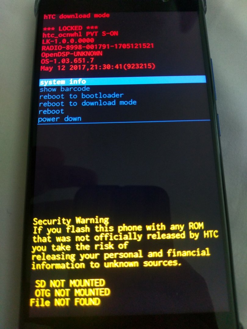

mit Volume minus und Power höre ich es zwar klicken, aber der Bildschirm bleibt zunächst dunkel und danach erscheint wieder der Dauerbootmodus, in dem abwechselnd HTC und powered by android /dunkel zu sehen ist
@oleanderkiro
du hast doch vorhin grad geschrieben das du in den Downloadmode kommst und es bei jeder Auswahl zum dauerbooten kommt, also mußt du ja in den Downloadmode kommen, .... jedoch sollst du dann nicht von dem was dort zur Auswahl steht auswählen und mit Power bestätigen, sondern sollst einfach das Handy im Downloadmode (schwarzer Bildschirm mit bunter Schrift) lassen und uns die Daten mal durchgeben was da alle steht
Ich komme in den Mode siehe angehängtes Bild. Und von dort führt jedes Menü ins Dauerbooten.
ok, ....das ist aber nicht der Downloadmode, sondern der Bootloader
also scheint bei dein Handy echt der interne Speicher defekt zu sein denn du kommst ja erst garnicht in den Downloadmode wenn du Volume minus und Power gedrückt hälts sondern kommst gleich in den Bootloader.
so wie auf dem Bild schaut als Beispiel ein Downloadmode aus
Und was nun ?
muss nen neues Mainboard rein
noch Garantie drauf?
wenn nicht dann kannst es als Briefbeschwerer nehmen
