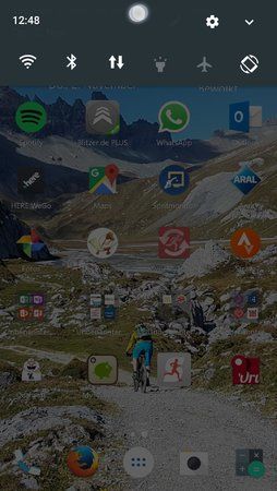

Hi Vision89,
habe das Problem auch. Am Anfang war es noch relativ selten, nun immer häufiger.
Bei der weiteren Analyse habe ich den Handschuhmodus aktiviert. Dann erscheint dort, wo man den Bildschirm berührt, ein Punkt. Das klappt auch dort, wo der Bildschirm meint, eine Berührung erkannt zu haben, obwohl keine stattgefunden hat. Dann sieht man, dass der Bildschirm regelmäßig am oberen Rand eine Berührung erkennt und dadurch die Statusleiste herunterkommt.
Wenn Programme geöffnet sind kann dies auch zu Falscheingaben führen, außerdem wird Swipe dauernd beim Schreiben unterbrochen. Da das immer häufiger kommt, ist das Handy mehr und mehr unbrauchbar. Anbei ein Bild einer solchen Falscherkennung.
Hat jemand eine Lösung gefunden?
[doublepost=1509710781,1509710623][/doublepost]... noch als Info: Orignal-Firmware, Arrow-Launcher, Probleme mit und ohne Folie/Schutzglas.
Ich weiß nicht ob das eine Lösung ist, aber in der Entwickleroption gibt es weiter unten die Option "Antippen anzeigen". Optisch schaut der helle Eingabepunkt genau so aus. Schau mal nach, ob das vielleicht aktiviert ist.
Danke für den Hinweis. Durch den Handschuhmodus ist genau das aktiviert. Ich habe es bewusst aktiviert, um zu zeigen, weshalb die Taskleiste runterkommt: Der Touchscreen meint dort eine Berührung erkannt zu haben.
Also ein Hardwareproblem?
