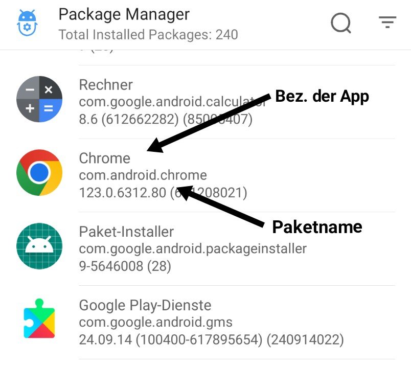

1.) Mit dieser App
Package Manager - Apps on Google Play
die Paketnamen (nicht Bezeichnung der App!) nach Übereinstimmungen (*qbg*) durchsuchen.

Mit dem "Package Manager" habe ich nichts mit "qbg" gefunden.
