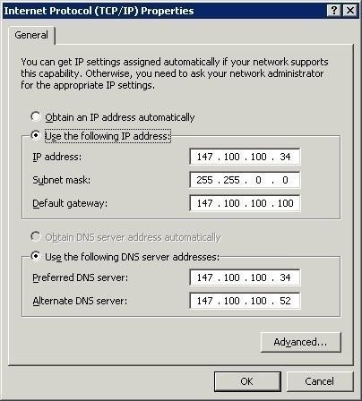

Die IP selbst..
von der Hotline zu erfragen (ggf werden die aber auch nur stur die Router IP angeben)
von dem Installationhandbuch(hat nicht jeder Provider, auch hier ist oft nur die Router IP angegeben da einfacher)
ggf in der Speedport Config zu sehen. (nach eingabe der 192.168.2.1 im Browser ich kenne aber den Speedport nicht. Ist bei jedem Router anders)
Wo gibt man die IP ein?
Wenn möglich im Router damit er den Client´s diese selbst weitergibt.
oder am Client selbst in der TCP/IP Config (siehe Bild)
Beim Handy gibts den Punkt in der W Lan Config ==> Erweiterte Einstellungen.
Grüße
