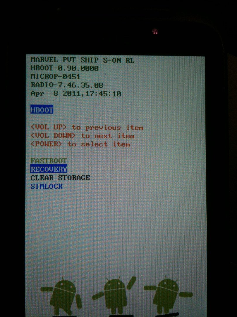

ich habe ein handy meiner freundin hier(HTC widfire s) nachdem sie ein problem hatte und es im Abgesicherten modus war, wollte sie mit hilfe einer internet beschreibung, den modus ausschalten. als das nicht funktionierte wollte sie es auf werkseinstellung setzen. Doch es klappte nicht und der bildschirm sieht jetzt so aus.Jetzt hat sie mir das handy gegeben , und ich soll mal nachsehen, doch ich habe gar keine ahnung von HTC bzw. Android Bitte um HILFE.

Einfach auf dem Punkt Clear Storage gehen, alle daten sind dann weg aber das WS geht dann wieder Normal.
Ach und ich würde mal die Software Updaten.
Dich in dem Menü bewegen kannst du mit der lautstärkewippe rauf und runter auswählen mit der Power/Einschalt taste.
Hallo erst mal danke für die schnelle Antwort. Aber seltsamer weise wenn ich lauter drücke (also nach oben) dann geht die auswal nach unten, und power nimmt er nicht an (vorher wohl schon)

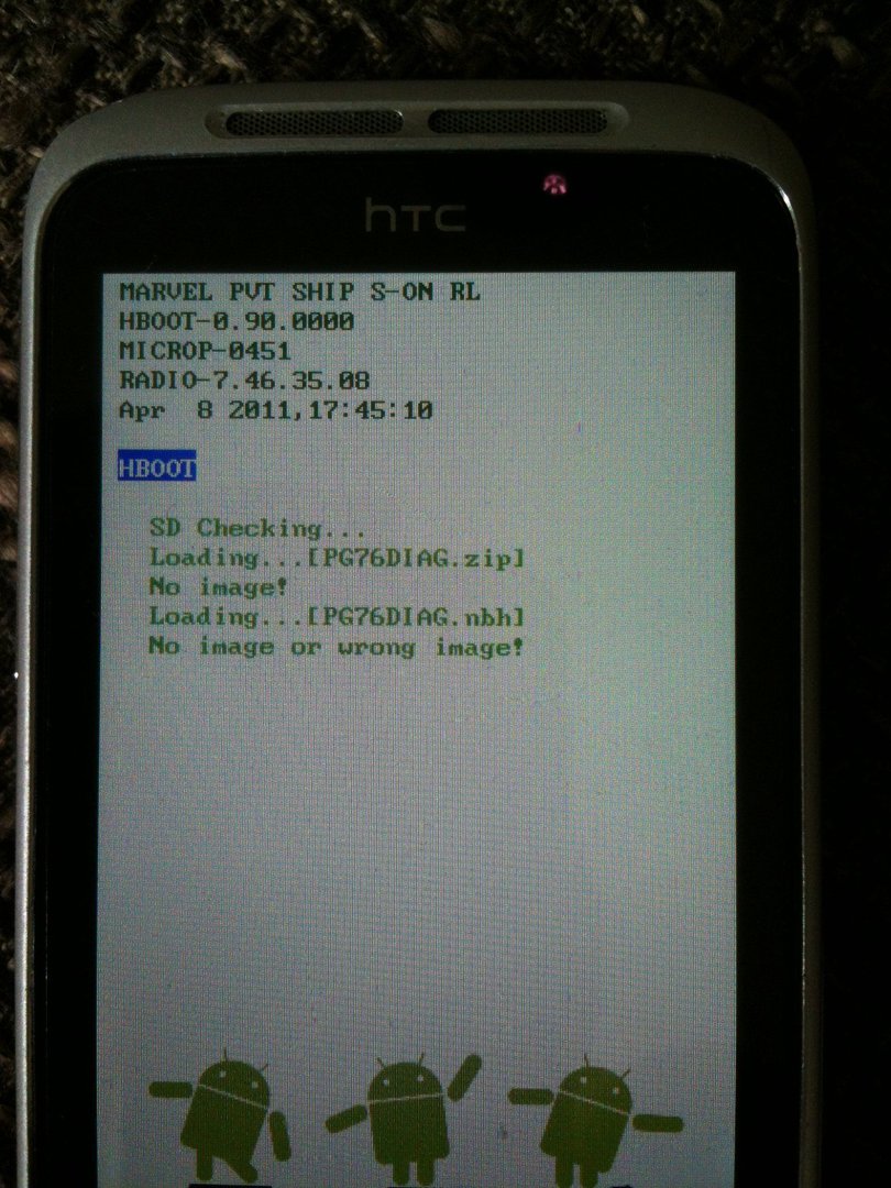

Hab ich geht immer noch nicht. Aber nach dem einsetzen läuft da aber was (hab leider nicht alles drauf)

Kann es ein das da jemand das WS debranden wollte über ne Goldcard, mach mal die Speicherkarte raus und dann nochmal Booten.
karte ist raus. tut sich nix.(die ist nicht intelligent genug dazu um sowas nur zu versuchen)
Hm kannst du dich den immer noch nicht im Boot Menü bewegen also auf den Punkt Clear Storage ?
Bewegen kann ich mich dahin, nur funktioniert die Power Taste dann nicht. Beim Starten geht sie ja
Komisch, kann vielleicht sein das irgendeine Taste defekt ist weil normal ist das nicht.

Hallo ich würde den Bootloader mal upgraden ..
Und ist das Smartphone im Originalzustand?
Die Powertaste reagiert eventuell nicht, weil die Treiber nicht geladenen werden..
Sieht nach nem zerschossenen Bootloader aus..
Eventuell ist ein HBOOT upgrade via HTDev oder einem entsprechenden TOOL die Lösung..
Und dann eine passende RUU aufspielen :o
Nur so ein Gedanke..

Auf jeden Fall ist der BOOTLOADER , das Menü in dem du bist veraltet...
So in etwa sollte ein aktueller aussehen:)
*** LOCKED ***
MARVEL PVT SHIP S-ON RL
HBOOT-1.09.0099
MICROP-0451
RADIO-7.57.39.10M
Feb 8 2012, 18:29:31
Also Garantie ist da nicht mehr drauf, und mehr als kaputt gehen , kann es ja nicht . wie kann ich denn den bootloader aktualisieren, wenn eigentlich nichts mehr funktioniert ?
Nomalerweise sollte es doch reichen eine RUU aufzuspielen, also ohne den Bootloader zu entsperren.
