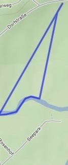

Guten Tag,
habe da gleich mal ein Problem:
Habe smartrunner auf dem Wildfire S. Mangels Datentarif normal GPS (ohne A) aktiviert. Egal ob beim Sport (in der Laufhose) oder im Auto auf dem Armaturenbrett.
Beim späteren Hochladen der Route sieht man Aussetzer beim GPS, d.h. zB. wenn der Empfang weg war verbindet er später die zuletzt gefunden Punkte (z.B. quer übern See gelaufen)
Ist das ein Einzelproblem sprich Defekt an meinem Gerät oder hat da WF S so nen schlechten GPS Empfang.
Bei meinem 3 Jahre alten Nokia hatte ich nier Probleme.
Wäre super, wenn es jemand testen könnte.

Zeig doch mal bitte einen solchen fehlerhaften Track.

Das sieht doch gar nicht so schlecht aus!
Hast du vielleicht auch mal eine andere App ausprobiert, vielleicht zeichnet dieses smartrunner ja auch irgendwie falsch auf oder so?
Ich bin auch der Meinung, dass dies ein ganz normaler Track ist.
normaler Track? ?
auf dem Weg bin hin und zurück den gleichen Weg gegangen!, nur auf dem Rückweg war gps weg?.also kein normaler Track und das bei diversen Routen?
Hatte später zum vergleich auch ein Galaxy ace mit smartrunner, das hatte keine Probleme und korrekt aufgezeichnet, also auf dem Arbeitsweg die exakte Entfernung (wie auf meinem Tacho) nur das Wildfire S packte es nicht.
Wenn bei Euch die Routenaufzeichnung also durchgängig funktioniert (mein altes Nokia z.B. ist beim Joggen wohlgermerkt immer in der Hosentasche und hält gps ) dann ist also mein WF S kaputt ?

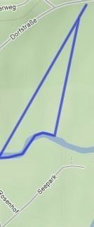

Habe jetzt ein NEUES WF S und
das gleiche Problem
Was für ein Sch... Gerät
verliert trotz A-GPS den Empfang beim Laufen (Gerät in der Tasche)
demnach bin ich querfeldein gelaufen, was falsch ist
Ist das noch keinem im Forum aufgefallen

In den Erfahrungsberichten von der Smartrunner-App haben mehrere Leute mit verschiedenen Geräten Probleme mit dem GPS-Signal. Daher gehe ich eher von einem Software-Problem aus.
Hab mir die App aber mal runtergeladen und werde sie morgen mal testen.
