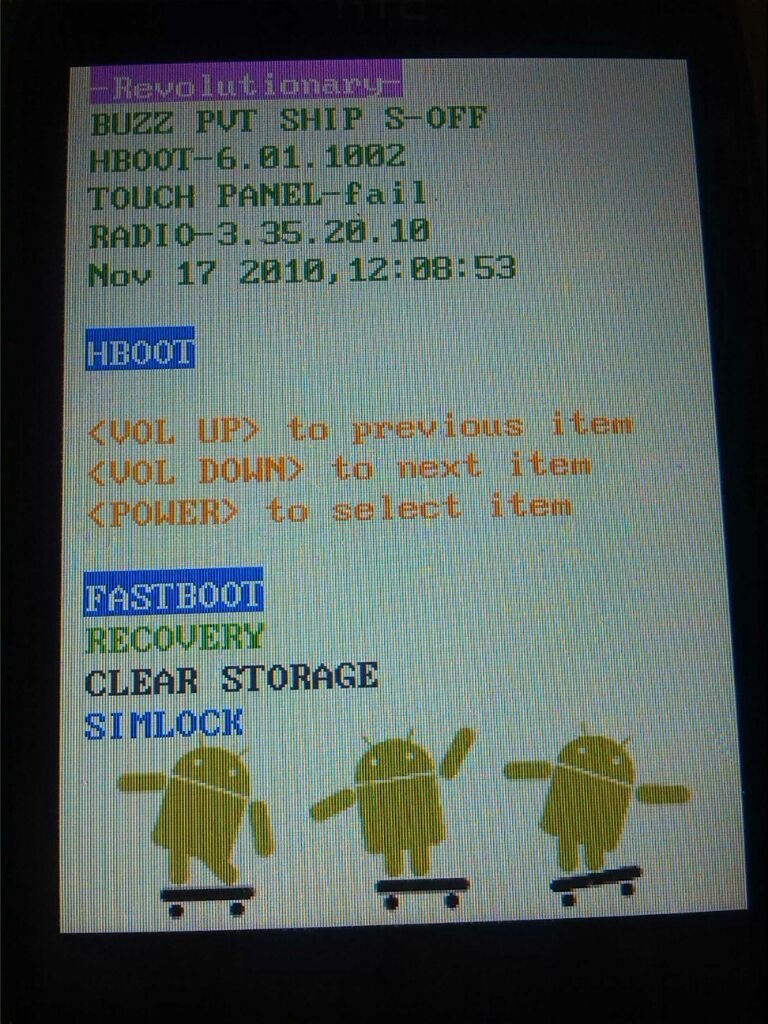

Hallo Community mein Akku ist heute morgen leer gegangen und dann habe ich es an das Ladegerät angeschlossen und der Touchscreen hat seit dem nicht mehr reagiert. Außerdem leuchten die Softkeys nicht mehr. Die Benachrichtigungsleuchte geht ebenfalls nicht (auch beim aufladen).
Ich habe eine neue Custom Rom drauf geflasht, aber daran hat es auch nicht gelegen.
Im Bootloader steht außerdem TOUCH PANEL-fail (siehe Bild).
Hat jemand eine Idee was ich tun muss wäre dankbar wenn ihr mir schnell helfen könntet.

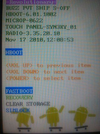

Hab mal das Wildfire wieder angeschaltet. Dieses Mal erhalte ich jedoch im HBOOT eine andere Meldung als davor (vorher Touch Panel-Fail).
Dieses mal steht hier:
MICROP-0622
TOUCH PANEL-SYN3KY_01 (siehe Bild)
Auch leuchtet jetzt wieder die Benachrichtigungsleuchte wenn ich das Handy auflade. Und im normalen Betrieb leuchten sogar die Softkeys wieder.
Und der Touchscreen funktioniert im normalen Betrieb zwar auch wieder, jedoch nur noch sporadisch (d.h. kurz geht es, dann wieder nicht, danach gehts wieder kurz und anschließend wieder nicht), dies gilt auch für die Softkeys.
Hat einer ne Ahnung was da los ist und was ich machen muss, damit es wieder normal funktioniert?

Ich muss jedoch feststellen, dass der Fehler nach wie vor besteht und das Touchscreen wieder nicht funktioniert. Scheint ein sporadischer Fehler zu sein, zumal sich die Fehlermeldung im HBOOT immer wieder zwischen MICROP-0622
TOUCH PANEL-SYN3KY_01 und TOUCH PANEL-Fail wechselt.
Zu beobachten ist außerdem, dass wenn die Fehlermeldung TOUCH PANEL-Fail angezeigt wird, dass dann das Smartphone besonders "langsam" wird. So dauert dann der Aufruf des HBOOT-Menüs besonders lange. Während bei der anderen Fehlermeldung relativ zügig das HBOOT-Menü dargestellt wird.

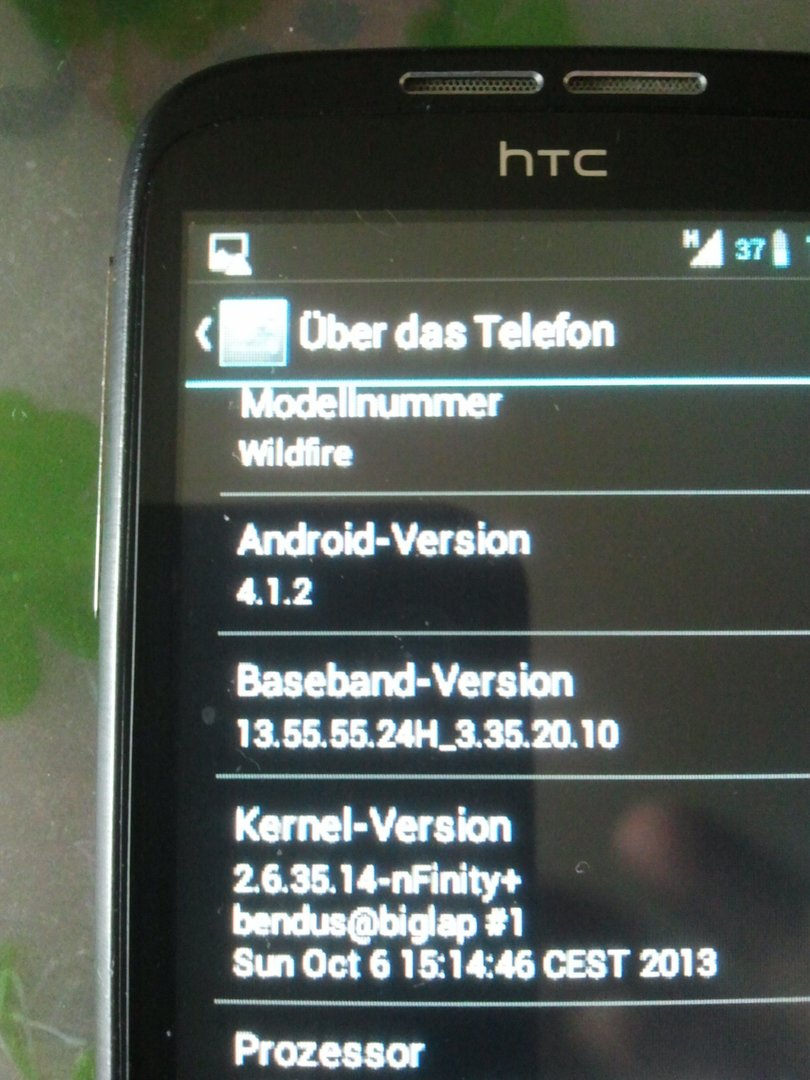

Ich habe zurzeit Android 4.1.2 drauf, für den alltäglichen Gebrauch noch nicht zu empfehlen. Läuft noch ziemlich zäh, aber ein blick ist es wert.
