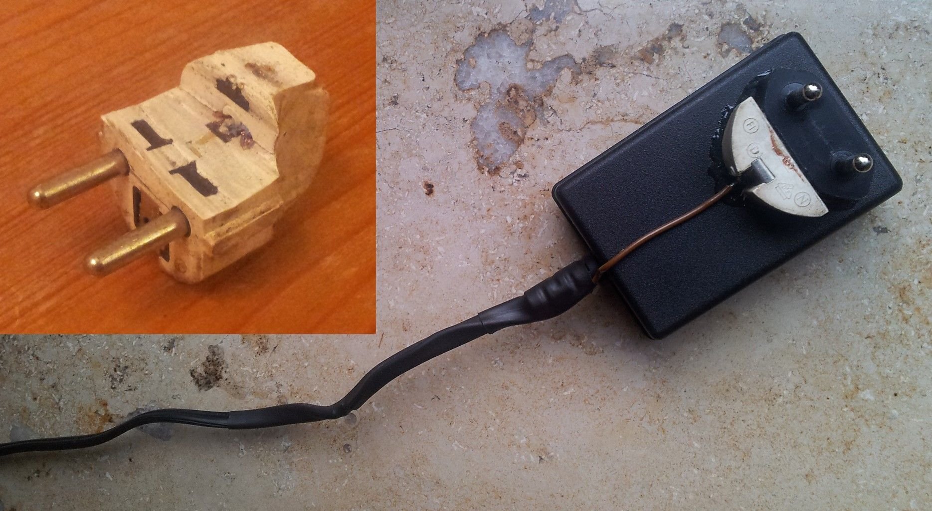

Hatte ein ähnliches Problem. Habe ein Netzteil für 2 Handys (Samsung Galaxy S2 und Samsung Ace) gleichzeitig. Eins war mit Displayfolie, eins ohne. Das Problem bestand bei beiden. Sobald eins oder beide angeschlossen waren, spinnte das jeweilige Display rum.
Abhilfe hat Erdung verschafft. Habe das Netzteil wie im Foto um die Erdung ergänzt. Dafür habe ich einen alten Schukostecker auseinander gesägt, das Stück ans Netzteil geklebt und die Erdung an die Netzteil Masse angeschlossen. Das verletzt natürlich alle TÜV und CE Vorschriften und geschieht auf eigenes Risiko. Aber es funktioniert wunderbar :flapper:
