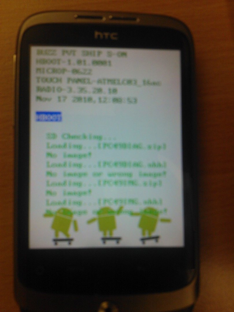

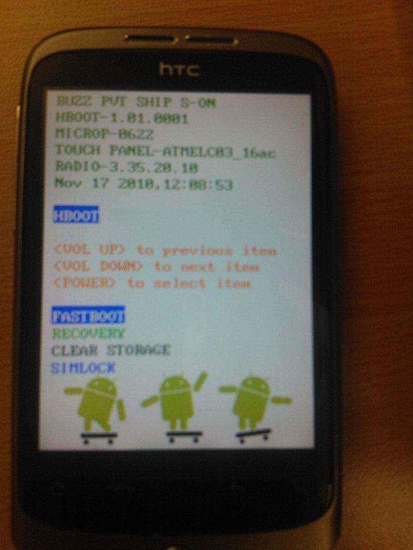

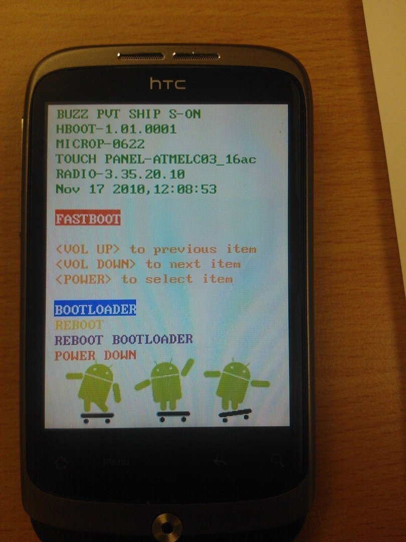

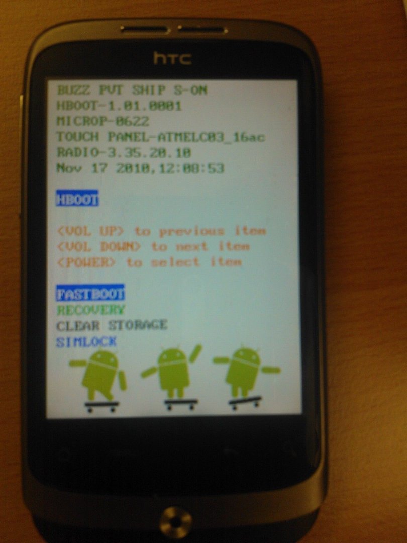

1. Bild zeigt, wenn ich nur die Powertaste drücke
2. Bild zeigt, wenn ich vol-down, und Powertaste drücke
3. Bild zeigt, wie er dann nach ein paar Sekunden die SD Karte durchsucht
4. Bild zeigt, nachdem er nix gefunden hat, isser wieder im Zustand von Bild 2

Okay... Und wenn du per VolDown+Power startest kannst du mit den Laut/Leiser Tasten nix auswählen?
...per Rauchzeichen geraucht...
Nein, nichts, keine Reaktion...
