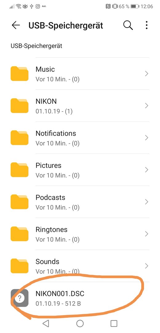

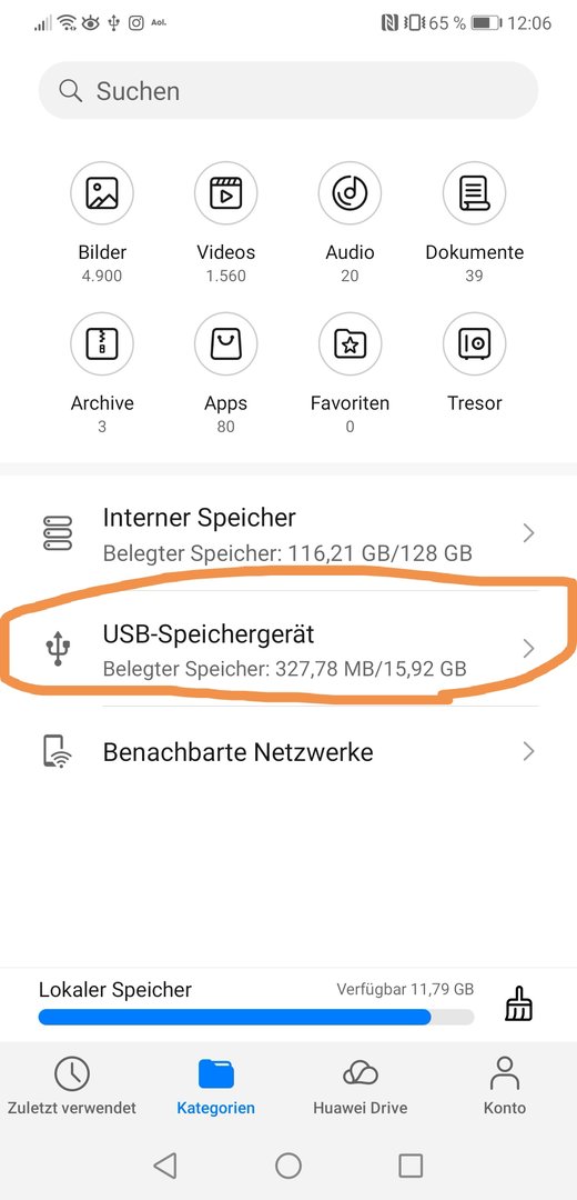

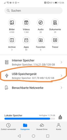

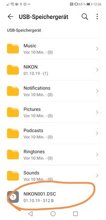

Ich habe jetzt den Kartenleser. Findet auch den Stick, aber auch hier lässt sich die Datei nicht öffnen. WARUM? 😭

Weil du vermutlich kein Programm installiert hast, welches das Datei-Format lesen kann. Oder ging das vorher schon mal auf dem jetzigen Handy?
@Dr.No es ging schon IMMER mit RAW's ohne iwas installieren zu müssen. Allerdings eben mit meinem OTG Kabel oder wiean das nennt. Was müsste ich den installieren? Vllt geht's halt nicht mehr seit dem neuen Update 🙄
@Dr.No Google Fotos hab ich. Liegt es vllt daran, dass der Speicherplatz dort voll ist? Bin seit einer Weile schon dran tausende Fotos zu löschen 😬

Oh mein Gott ihr glaubt es nicht. Mein Kartenleser geht jetzt wenigstens endlich 😍 hab endlich meine Fotos und kann auch in Zukunft in RAW fotografieren 😍 ich weiß nicht was jetzt das entscheide war, aber ich hab auf jedenfall nochmal die Entwickleroptionen deaktiviert, den wipe cache nochmal gemacht und danach nochmal neu aktiviert alles. Mit meinem Kabel geht es zwar immer noch nicht, aber so ist es auch ok. (fast besser mit dem Stick)
