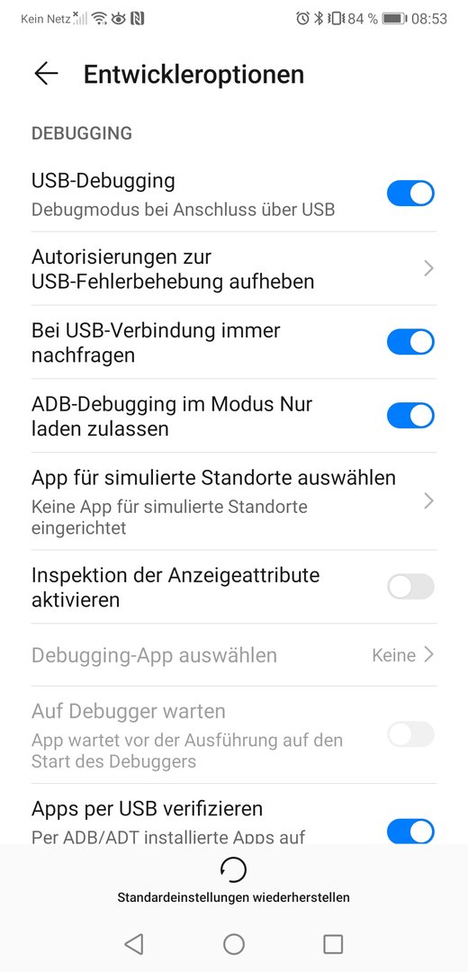

Huhu🙋‍♀️ seit dem neuen Update vor ein paar Tagen auf EMUI 10.0.0, funktioniert offensichtlich mein USB Debugging in den Entwickleroptionen nicht mehr. Das nutze ich im die Fotos in RAW von meiner Kamera aufs Handy zu bekommen. Da ich keinen PC besitze, bin ich darauf angewiesen. Nun hab ich versucht die Entwickleroptionen wieder zu deaktivieren (siehe Video) und wollte sie dann erneut aktivieren, damit es vllt wieder funktioniert. Trotzdem erscheinen weiterhin die Entwickleroptionen. Hat jmd eine Idee, was ich noch tun könnte, damit ich endlich wieder meine RAW'S aufs Handy bekomme? 😪

Bevor du Usb Debbugging aktivierst, erst ADB Debbugging im Modus nur Laden zulassen aktivieren, sonst setzt sich USB Debbugging zurück.
Der Schalter oben

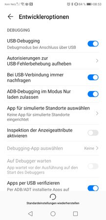

@Jennysarah88
Diesen Schalter
@Jennysarah88 Die Entwickleroptionen werden im Menü selbst ganz oben rechts durch den Toggle ausgeschaltet. Das funktioniert nicht, indem die Einstellungen zurückgesetzt werden (Daten löschen).
Aber welches Problem besteht überhaupt konkret bei dir? USB-Debugging ist aktiv wie man sieht. Kannst du keine Verbindung zum Handy herstellen?

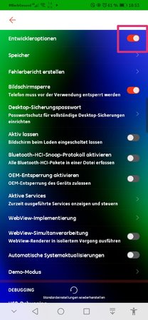

Alle Einstellungen zurück setzen, deaktiviert die Entwickler Optionen auch.
@rene3006 Bei mir sind die Entwickleroptionen nach wie vor aktiviert, wenn ich die Daten der Einstellungen lösche.
Die Einstellungen an sich sind bei mir unter /data/system festgehalten und das entspricht den Appdaten von Android-System. Die Appdaten der Einstellungen sind unter /data/data/com.android.settings und beinhalten nicht die Einstellungen des Telefons.

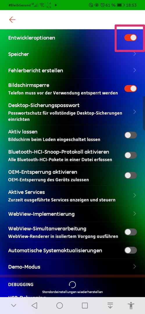

@BOotnoOB
Bei Huawei ist es damit weg
Da ich Huawei zur Hand habe, weiss ich was ich schreibe.
@rene3006 Die TE hatte damit aber auch keinen Erfolg. Ist ja auch nicht schlimm, dafür gibt's ja den Toggle.

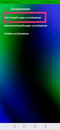

Ich denke, da liegt ein Missverständnis vor. @rene3006 meinte wohl das hier:
Einstellungen -> System & Aktualisierungen -> Zurücksetzen -> Alle Einstellungen zurücksetzen.
Reaktionen: rene3006 und BOotnoOB
@GigaTom Ja, das denke ich auch. Mir ging es um den Inhalt des ersten Videos. Daher auch "(Daten löschen)" noch dahintergesetzt in Post #5. Wiederum muss ich zugeben, dass ich mir seinen Screenshot nicht genau genug angesehen habe.
Also die Daten der App "Einstellungen" zu löschen wird nicht die Entwickleroptionen deaktivieren, aber die Einstellungen des Gerätes zurückzusetzen schon. 👍
Reaktionen: GigaTom
@rene3006 ahh jetzt. Ja das hatte ich auch versucht und hab es jetzt nochmal versucht. Geht trotzdem nicht 🤷🏼‍♀️

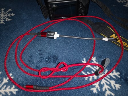

@GigaTom ich hab ein Video dazu hier gepostet. Debugging usw ist eingestellt. Bleibt auch so. Ich schalte meine Kamera an. Stecke sie mit dem OTG (?) Kabel an und dann ist bisher IMMER der Ordner aufgeploppt, in dem ich die RAW's runterlanden konnte. Nur eben seit dem neuen Update des Handys nicht mehr 😏

Scheinbar geht es um einen Fehler bei der USB-Verbindung. Einige haben/hatten Probleme das unter Android10 (betraf jetzt nicht Huawei) die USB-Verbindung nicht auf MTP aktiv bleibt, sondern auf "nur laden" zurückspringt. Somit konnten keine Daten vom/zum Handy übertragen werden. Unter LineageOS half nur: warten auf das nächste Update, in der Hoffnung das der Fehler weg ist.
@Jennysarah88
Was ist bei dir bei USB Optionen voreingestellt?
Steht es auf nur laden? Oder MPT?
