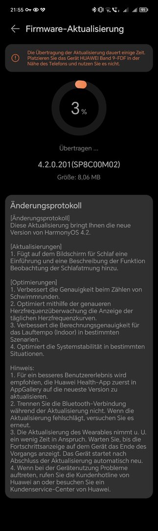

+ Dank neuestem HarmonyOS (4.2.0.201 vs. 2.0.0.68) werden nun auch endlich beim Gerätewechsel die Schritte aus der App übernommen und man fängt nicht bei "0" an!

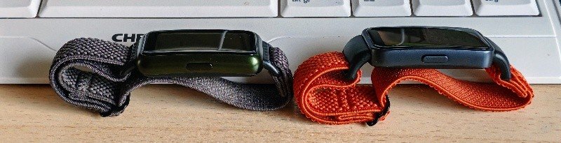

(Foto: links Band 7, rechts Band 9)
