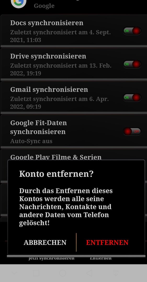

@dkhh
Das Google Konto muss so entfernt werden
Huawei ID nur falls angemeldet war.
