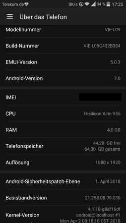

@tecalote
Gerade das Tool getestet, bei mir werden die Firmwares nicht vollständig installiert.
Die Buildnummer blieb auf B381 bei meinem P9 Plus.
Hab dann manuell die passende Version.img über TWRP eingespielt, jetzt stimmt zwar die Buildnummer, aber meine Theme Engine ging nicht mehr,
also habe ich die umbenannte update_full_hw.zip einfach so nochmal in TWRP nachgeflasht. Hat zwar auch mit ner Fehlermeldung beendet
aber meine Theme Engine geht jetzt wieder:thumbup:
Bin doch jetzt tatsächlich auf der B384, obwohl die B382 noch nicht mal ausgerollt wird:D

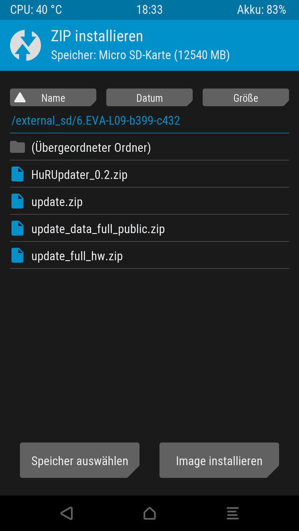

@tecalote
Ich hab ja zum Schluss von der externen SD geflasht, mit allen 3 Zips und passend umbenannt. Trotzdem blieb die Build auf B381.

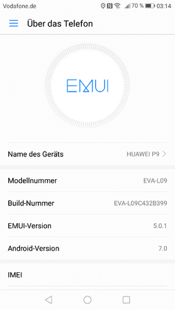

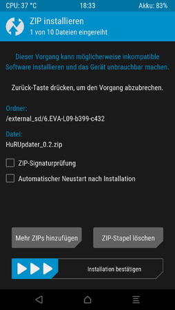

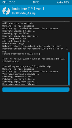

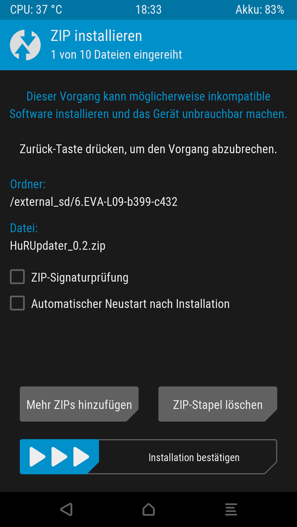

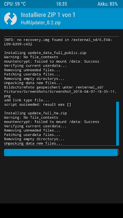

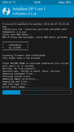

So, ich habe es nun auf dem P9 EVA getestet, hier ist es so wie bei Dir - zips sind geflasht - aber die Systeminfo zeigt diesselbe Firmware-Nummer wie vorher...
Ich hatte EVA-L09c432b398 vorher, nach dem Update mit dem Tool auf die b399 - habe ich dennoch diesselbe Build Nummer b398 :wubwub:
Somit kann ich sagen, am P9 Lite hat nach dem Update die Build Nummer gestimmt, am P9 aber nicht, so wie bei Dir am P9+
Die b399 für das P9 ist derzeit keine genehmigte Firmware für EVA-L09.
Firmwarefinder sagt beim Check ohne IMEI, dass es für die EVA-L19b395 als Update genehmigt ist.
(Wenngleich der Download sowohl die update_full_EVA-L09_hw_eu.zip als auch die update_full_EVA-L19_hw_eu.zip enthält - ich habe natürlich die für L09 genommen und in update_full_hw.zip umbenannt)
Die Firmware wurde zwar installiert (wenn nicht, würde sie nach der Methode ja nicht booten) aber die Build Nummer blieb die von vorher...
Jetzt mache ich es nochmal alternativ mit HWOTA - mal schauen, wie es da aussieht.
Getestet - die HWOTA Methode funktioniert - hier wird nach dem Update korrekt die Build b396 angezeigt.

@tecalote

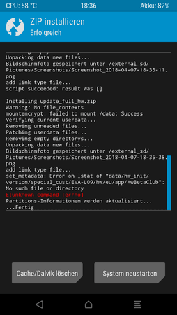

Die gleiche Fehlermeldung bei Screenshot 6 hatte ich auch.
Reaktionen: Tecalote
@XPDroid89 Die Fehlermeldung bezieht sich auf das Skript in der update_full_hw.zip, da sind im original Skript von Huawei - Permissions für HwBetaClub gesetzt.
Diese App gibt es nicht in dem Verzeichnis. Nun führt HuRUpdater das setzten dieser Permission für eine nicht existierende App aus und TWRP gibt es natürlich als Fehler zurück.
Das hat aber keine Auswirkung.

Habe ich mir so gedacht, stimmt aber nicht... Habe nochmal alles überprüft und bin zu folgendem Ergebnis gekommen:
Der Fehler, dass die Firmware nicht richtig installiert wird, liegt nicht am HuRUpdater - sondern ist made by Huawei :smile:
Der HuRUpdater arbeitet korrekt.
In der letzten zip, der update_full_XXX-L09_hw_eu.zip (die man dann umbenennt in update_full_hw.zip) hat Huawei bei P9 zwei Fehler im updater-script - dasselbe wird auch beim P9 Plus sein (möglicherweise sogar diesselben Fehler)
Folgende Permissions verweisen auf Apps die nicht existent sind
Code:
set_metadata("data/hw_init/version/special_cust/EVA-L09/hw/eu/app/HwBetaClub", "uid", 0, "gid", 0, "mode", 0755, "selabel", "u:object_r:cust_file:s0");
set_metadata("data/hw_init/version/special_cust/EVA-L09/hw/eu/app/HwLogUploadService", "uid", 0, "gid", 0, "mode", 0755, "selabel", "u:object_r:cust_file:s0");
Aufgrund dessen, wird das Update vom HuRUpdater unterbrochen und das Radio Image der zip nicht geflasht, was dann dazu führt, dass die Firmware nicht korrekt installiert ist.
Um das zu bestätigen, habe ich in dem updater-script der update_full_hw.zip diese zwei Lines mit Berechtigungen entfernt (welche auf Apps verweisen, die nicht existent sind) Hab das geänderte Skript dann eingefügt, die zip in den Ordner getan und nochmal mit HuRUpdater die Firmware geflasht - und siehe da:
Hat wunderbar geklappt! Der HuRUpdater arbeitet korrekt. Ich habe die b399 geflasht und die b399 raus bekommen.
Ich werde mich beim Entwickler melden und in bitten, dass er in sein Shell-Skript einbaut, dass das Update nicht unterbrochen wird, wenn Permissions auf nicht existente Apps verweisen!
