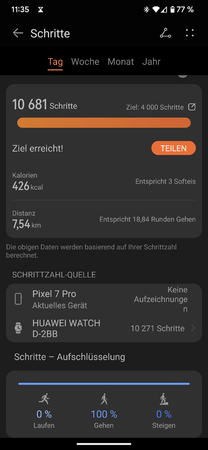

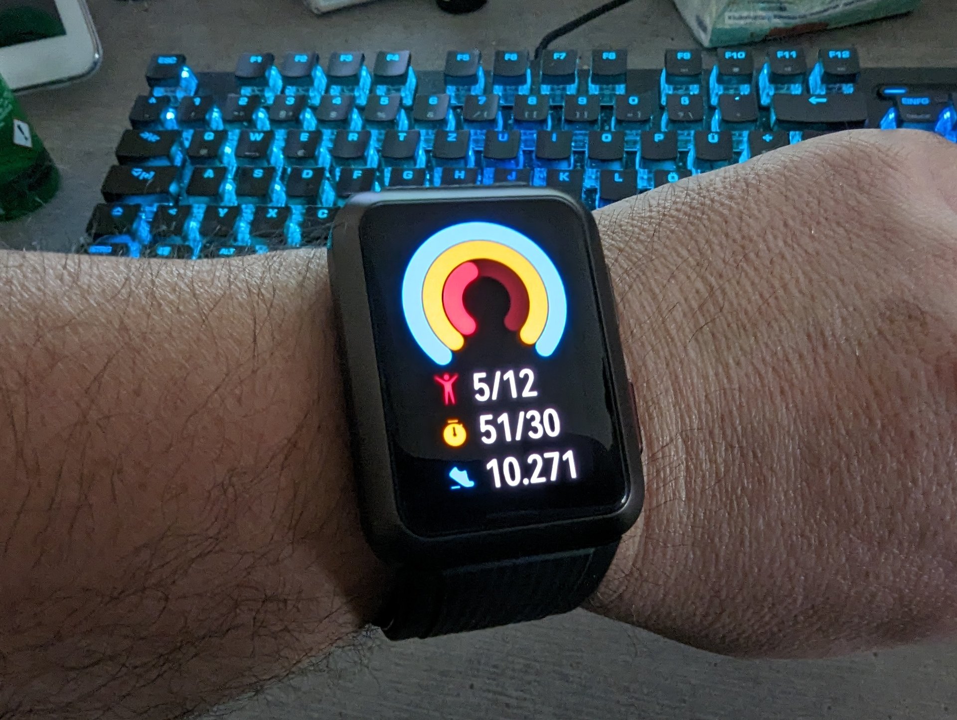

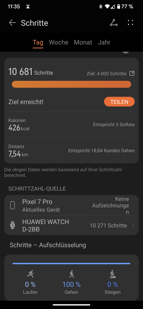

War heute Vormittag ein bisschen spazieren. Mir werden aber unterschiedliche Schritte angezeigt
Uhr: 10271
Smartphone: 10681
Smartphone trackt nicht mit. Woher kommt denn der Unterschied?

Die Kalibrierung und Empfindlichkeit der Sensoren der Watch und des Smartphones sind grundsätzlich immer unterschiedlich.
(Alleine weil die Hardware unterschiedlich ist)
Selbst wenn sie gleich wären , befinden sich beide Geräte an unterschiedlichen Orten ( Hosentaschen, Gelenk) und würden selbst dann unterschiedliche Werte liefern, da die Bewegungsbeschleunigungen und Erschütterungen unterschiedlich sind .
Aber das Smartphone zählt ja keine Schritte. Siehe Screenshot.
Würde er von beiden Quellen die Schritte nehmen, würde mir das ja einleuchten.
Reaktionen: Schrubbi

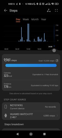

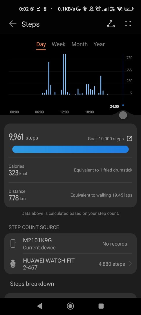

Ich beobachte das gleiche Problem mit meiner Watch Fit 2 die ich seit September habe.
Deshalb vermute ich eher ein Bug in der Health App als ein Feature dahinter.
Man muss auch kein Huawei Bashing betreiben um solche Fehler zu bemängeln ;)
Die extremste Diskrepanz bei mir war >100% oder über 5k Schritte mehr als die Uhr angezeigt hat (siehe Screenshot).
Der Support hat daraufhin bislang nicht geantwortet...
