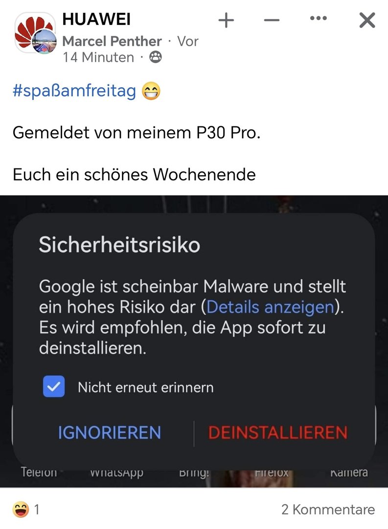

Fulano schrieb:
Auf dem P30 Pro ist hingegen gar keine Meldung dazu aufgetaucht...
Kann noch kommen bzw. ist auch schon aufgetaucht (siehe Screenshot eines Facebook Users)
