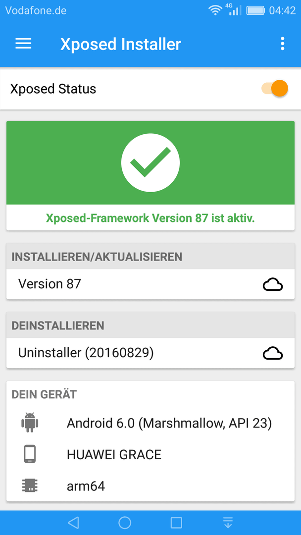

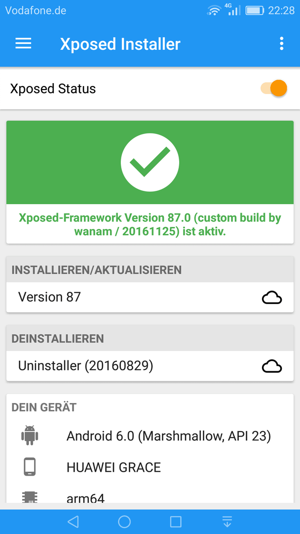

Nun gibt es auch die Version 87 des Xposed Framework Custom Build by Wanam. Ich aktualisiere meine Start-Post und verlinke es dann dort.
Reaktionen: Cris
