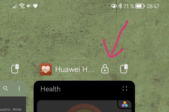

Hallo @Optimistikus , das Schließen einer App kann man verhindern, indem man die App (so macht man es zumindest bei meinem Huawei P30, Android 10) in der App-Übersicht nach unten zieht. Dadurch erscheint ein Schloss-Symbol und die App bleibt dauerhaft aktiv.
Leider gibt es diese Einstellung bei meinem Gigaset GS5 nicht .
