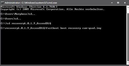

Ich würde erst ein mal versuchen ob du CWM installiert bekommst.
Dazu das Paket vom Link laden.
recovery6.0.1.9_AscendD1Q.zip
Entpacken und auf die Festplatte C: kopieren.
Jetzt Windows-Taste + R drücken.
In dem Fenster cmd eingeben.
Jetzt auf das Bild schauen was ich Angehangen habe und diese befehle eingeben und jeweils mit Enter bestätigen.
recovery6.0.1.9_AscendD1Q ist der Ordner Name nach dem Entpacken.
Und bevor du cwm flasht muss das Quad im Fastboot Modus sein.
Handy aus und Lautstärke-Taste leise gedrückt halten und Einschalten.
Sobald du das Huawei Logo siehst Handy an den PC Anschließen.
Dann cwm installieren und schauen ob es geht.
Wenn alles auf chinesisch ist wird es schwierig.
Aber schaue erstmal ob es geht.
Und keine Panik wenn das CWM auf chinesisch ist.
Akku raus und normal neustarten.
Dann geht wieder alles.

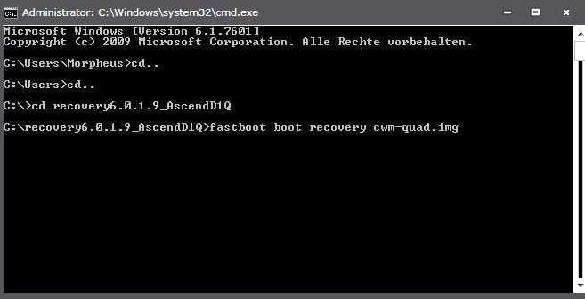

morpheus, wenn CMW installiert werden kann, was muss dann noch gemacht werden? Gapp habe ich hier rum liegen, wie kommen die dann drauf? Evtl werde ich mich Sonntag da ran trauen.
Aber erschreckend wenig Resonanz hier. Hoffe das Phone verschwindet nicht wieder schnell in der Versenkung update mässig meine ich.
Gapps auf die SD kopieren und mit CWM installieren.
Mehr nicht.
Das problem ist,das CWM wohl auf chinesisch sein wird.
Der ursprüngliche Beitrag von 13:39 Uhr wurde um 13:41 Uhr ergänzt:
Aber der Aufbau wird der gleiche sein wie bei einem normalen CWM.
Siehe Bild.
