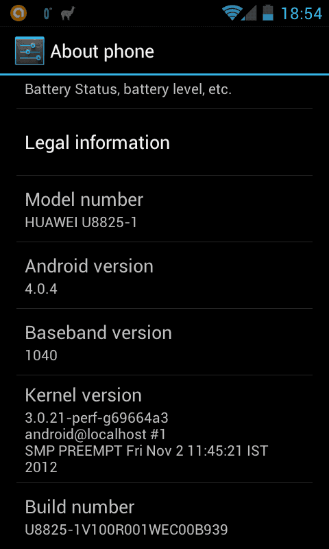

Ich würde mich freuen wenn Ihr mir die build.prop und die settings.apk hochladen könntet.
habe die build.prop gegen deine modifzierte ausgetauscht.
