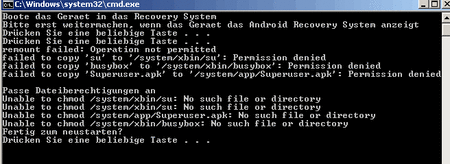

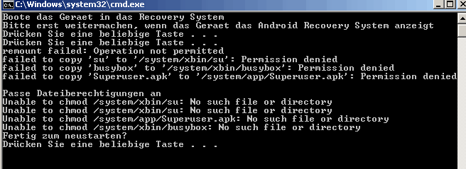

ich weiß nicht was ich falsch mache, aber bei erscheint der Dialog: remount failed: operation not permitted. Kann jemand helfen? :confused2:
Da stimmt wat im Script nicht :(
Ohne nen eigenes G330 ist das schwer zu testen :(
...using tapatalk on my huawei honor smartphone
was würdest Du denn testen? Kann es sein, dass die Treiber nicht korrekt arbeiten. Bevor ich den Treiber installierte, hatte ich bereits die Treiber von der Hisuite installiert.
Ist USB Debugging aktiviert?
btw, habe mir vor ein paar Minuten ein G330 bestellt. Ihr werdet mich nun öfters sehen. ^^
det-happy, erinnerst du dich noch an mich? ^^
Ich glaune der Befehl adb remount fehlt oder arbeitet nicht korrekt. Habe ja aus 4 Scripten 1 gemacht wenn ich mich recht erinnere.. Muss mal sehen das ich nen Notebook zwischen die Finger bekomme um es auseinander zu nehmen
