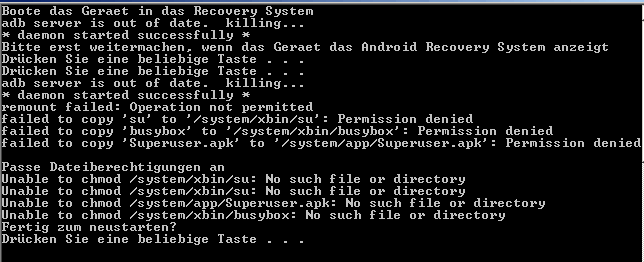

die batch datei hat den folgenden Inhalt:
@ECHO OFF
Echo Boote das Geraet in das Recovery System
adb reboot recovery
ECHO Bitte erst weitermachen, wenn das Geraet das Android Recovery System anzeigt
Pause
Pause Installieren SU, superuser, Busybox
adb remount
adb push su /system/xbin/su
adb push busybox /system/xbin/busybox
adb push Superuser.apk /system/app/Superuser.apk
Echo Passe Dateiberechtigungen an
adb shell "chown 0.0 /system/xbin/su"
adb shell "chmod 06755 /system/xbin/su"
adb shell "chmod 655 /system/app/Superuser.apk"
adb shell "chmod 755 /system/xbin/busybox"
Echo Fertig zum neustarten?
pause
adb reboot
nun habe ich die Dateien aus dem Ordner adb-fastboot in root Ordner verschoben und script nochmals ausgeführt. Dann erhalte ich die folgende Rückmeldung:

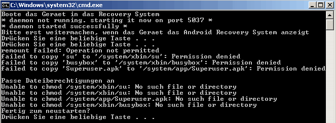

die UPDATE.APP habe ich nun nochmals installiert und jetzt sieht der Dialog wie folgt aus:
Ich glaube nicht, dass diese Aktion mit geschlossenem Bootloader funktionieren kann.
wie wird denn der Bootloader geöffnet?:confused2:
Der Bootloader kann bei dem Telefon (noch) nicht geöffnet werden. Das Telefon ist auf der Huawei Webseite noch nicht eingetragen. Siehe ab #4 dieses Threads.
Mit der Beschreibung aus #41 dieses Threads von @Mademan funktioniert das Rooten. Andere Optionen wie eine "update.zip" oder andere Superuser funktionieren nicht.

Es ist auch für das in #76 gezeigte Root-Schema von Bedeutung. Hier greift der Befehl "adb remount" vermutlich auf den Kernel zu. Da ein geschlossener Bootloader dies jedoch nicht zulässt, führt diese Aktion zu den gezeigten Widrigkeiten. Der Recovery-Mode dürfte ebenfalls nur mit offenem Bootloader funktionieren Daher ist die in diesem Punkt gezeigte Aktion m. E. nur mit offenem Bootloader zu gewährleisten.
Okay, es wurde aber oft genug hier gesagt, dass nur die bereits mehrfach genannte und gut beschriebene Aktion das Rooten des G330 zulässt. Wer sich nicht daran hält, hat nun mal keinen Erfolg.
