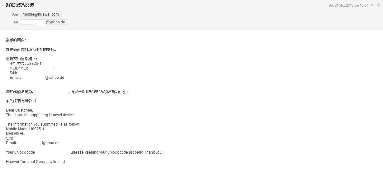

email your device info (SN, IMEI, Device ID) to mobile@huawei.com they will send the bootloader unlock code within approximately 2 days.
So wichtig ist IMEI und SN habe eine Nachricht ohne SN über Facebook geschickt dort kam eine Email das ich Fehlerhafte Angaben gemacht hätte.
So sieht meine Mail aus :))
Bild: http://www.abload.de/img/unbenanntxjk3d.jpg
