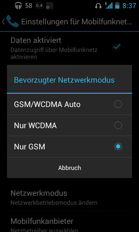

Bei mir schauen die Einstellungen wie auf dem Screenshot aus. Der dort ersichtliche Radiobutton ändert von alleine ab und zu die Position. Wie kann das sein?
Ich beschreibe das Verhalten meines G330 mal genauer.
Setze ich das Flag bei "Nur 2G-Netzwerke", so befindet sich der oben erwähnte Netzwerkmodus auf "Nur GSM". Nehme ich das Flag bei "Nur 2G-Netzwerke" weg, so befindet sich der oben erwähnte Netzwerkmodus auf "GSM/WCDMA Auto".
Ist das korrekt so?
Hi,
das ist völlig normal. Huawei hat dem Anwender einen zusätzlichen Schritt erspart. Benutzer anderer Marken (z. B. mein Motorola Motoluxe) benötigt den einen Schritt mehr, um in den stromsparenden 2G-Modus zu gelangen. Dort muss ich den Netzwerkmodus anklicken und habe dann die Auswahl 2G/3G, nur 3G, nur 2G (vergleichbar mit den Einträge im G330), also ein Klick mehr.
Wenn Du also "Nur 2G Netzwerke" anhakst, muss im Netzwerkmodus "Nur GSM" angeklickt sein. Hast Du keinen Haken bei "Nur 2G Netzwerke" kannst Du frei wählen, welche Verbindung Du möchtest: schnell/langsam, nur schnell, nur langsam.
