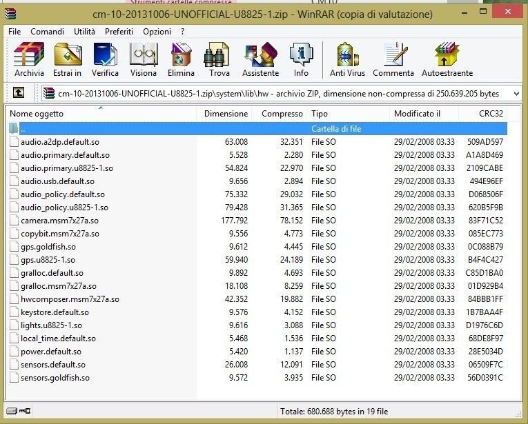

This is the build.prop.
I try this without modify audio library name and audio doesn't work. You need to modify both (build.prop and library name)
This a screenshot of my "/system/lib/hw" folder now
Now I try to modify fingerprint ;)
Edit: audio with name "u8833" works with your buld.prop, but if you replace build.prop with mine audio doesn't work because audio reference is for u8833
Dies ist build.prop.
Ich versuche dies ohne Änderung Audiobibliothek Namen und Audio funktioniert nicht. Sie müssen sowohl (build.prop und Bibliothek Name) ändern
Dies ist ein Screenshot von meinem "/ system / lib / hw"-Ordner jetzt
Jetzt versuche ich;) Fingerabdruck ändern
Edit: Audio mit dem Namen "u8833" arbeitet mit Ihrem buld.prop, aber wenn du mit mir build.prop ersetzen Audio funktioniert nicht, weil Audio-Referenz ist für u8833

The audio drivers do not need to change these names have been created for the G330
Die Audiotreiber müssen sie im Namen nicht ändern diese sind für das G330 erstellt worden
I'll try like you tell me and then i'll take here a feedback ;)
Ich werde versuchen, wie Sie mir sagen, und dann werde ich hier einen Feedback;)

I tried the name "u8833" with my build.prop, but audio doesn't work. Try yourself. ;)
Ich habe versucht, den Namen "u8833" mit meinem build.prop, aber Audio funktioniert nicht. Versuchen Sie sich. ;)

Hi,
in kra1o5 roms the libaudio files are not named correctly for my opinion.
Thy are named xxx.u8833.so but the right name should be xxx.7x27a.so like in
joestone roms. That is the reason why i wanna compile the rom for g330 from source.
I'll edit the files to correct the values and we will have the correct build.prop for our G330.
Greetings
StefanV3
in kra1o5' roms sind die libaudio Dateien meiner Meinung nach nicht korrekt benannt.
Sind heißen xxx.u8833.so aber eigentlich sollten sie xxx.7x27a.so heißen wie es in joestone's Roms der Fall ist. Das ist auch der Grund warum ich das Rom für unser G330 vom Source Code neu kompilieren will. Ich werde die Dateien ändern sodas wir die korrekten Werte haben und dann haben wir auch die passende Build.prop für unser G330.
Grüße
StefanV3
Ja kra1o5 bezeichung der libaudio Dateien sind nicht richtig das Orginal heist msm7627a.so vom Y300 und vom G510.
Die msm7x27a.so halte ich immer noch als einen Allround treiber für das Y300 & G510 den er taucht nur in joestone rom für das G510 auf.
