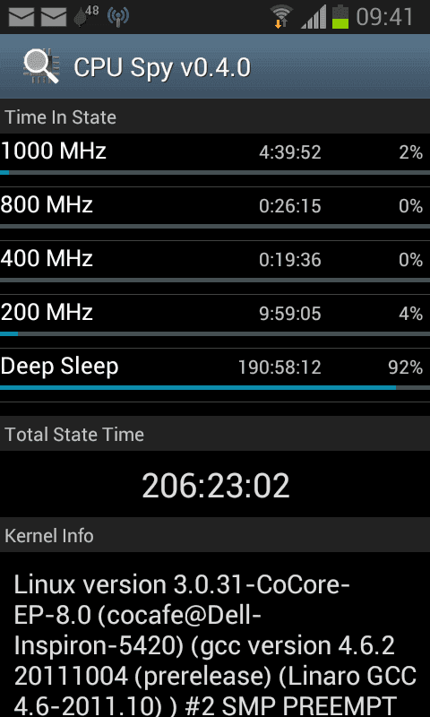

Probiert mal den 'Wakelock Detektor' aus, der zeigt euch genau an welche Apps den Deep Sleep verhindern.
Danke, habe die APP diese Nacht mal durchlaufen lassen und festgestellt, dass der Facebook Messenger und Google Suche sehr "aktiv" waren. Mal schauen wie es jetzt wird, da ich diese Apps deaktiviert habe.

Dank der App liegt bei meinem Phone der Deep Sleep bei 92% und der Akku hält bei normalem Gebrauch locker 2 Tage.
