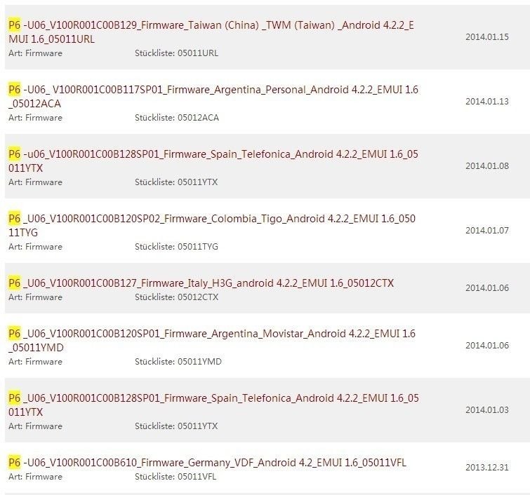

Die Firmware Bezeichnung G510-0200 B196 sagt Nichts über älter oder neuer aus wenn Du sie nicht mit einer anderen Firmware für das G510-0100 (z.B. B170) vergleichst.
Vergleiche sind bedingt nur innerhalb des gleichen Modells möglich - aber auch hier macht Huawei noch Unterschiede bei den verschiedenen Ländern.
Als Beispiel habe ich mal Firmware für das P6 hier im Bild - egal welche Version Du nimmst, sie sind alle identisch bis auf die lokalen Anpassungen für die einzelnen Länder.
(eine B129 ist nicht neuer als eine B127, obwohl für das gleich Gerät - aber ein anderes Land - sehr verwirrend, oder?)
