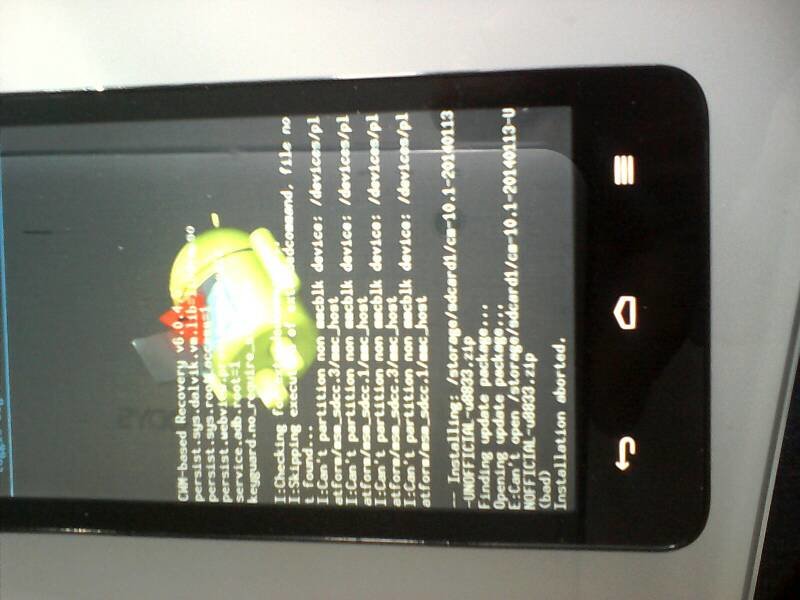

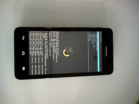

Guten morgen liebe Huawei Gemeinde,
leider habe auch seit gestern ein dickes Problem.Ich habe im CWM irgendwas falsch gemacht.
Ich hatte vorher CM11 drauf welches mir aber immer zu unzuverlässig war.
Also sollte cm10.1 drauf.Gedacht getan. Rom geladen,ab in den CWM erstmal einen Fullwipe gemacht und dann war alles vorbei.Ich bekomme keine Rom installiert. Die gapps und kernels lassen sich installieren.
Ich weiß nicht,ob ich unter mounts and storage irgendwas formatiert habe.
Wer kann mir helfen?

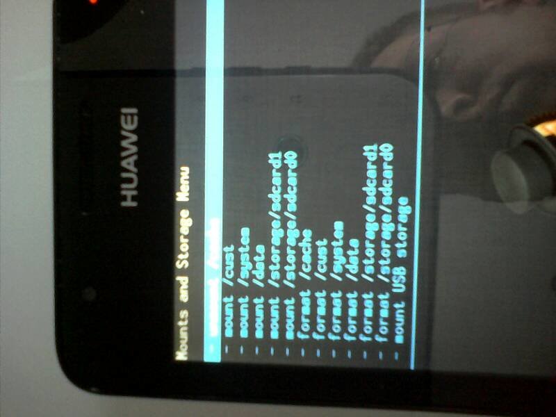

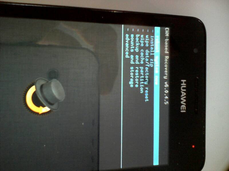

schön wäre wenn du die Bilder drehen würdest.
Da ist nix kaputt. Im ersten bild sieht man das die SD Karte nicht richtig gemountet ist.
Advanced -----> reboot recovery (dann sollte es neu in die Recovery starten und SD Karte richtig mounten)
Wenn das nicht klappt die ZIP nochmal auf die SD Karte.
Gruß :) Isa

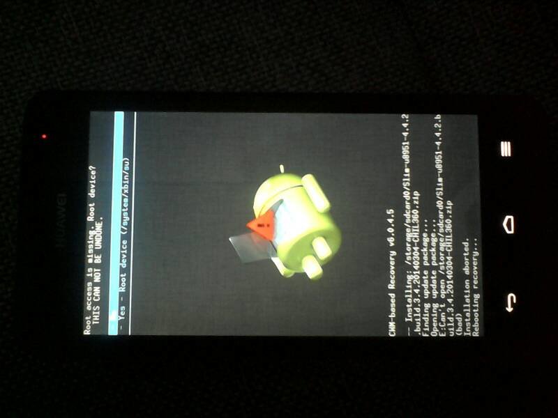

Das passiert,wenn ich recovery reboote.
Ich werde mal die von dir besagte recovery versuchen.Ich habe eine Slimkar und eine CM10.01. Rom. Jeweils aus dem großen "Welche Rom soll ich nehmen"Thread
Gesendet von meinem UNO_X10 mit der Android-Hilfe.de App
Denkt CWM jetzt wirklich,dass ich kein Root habe?
Wenn ich yes drücke,geht das Telefon aus.Bei No passiert das Gleiche

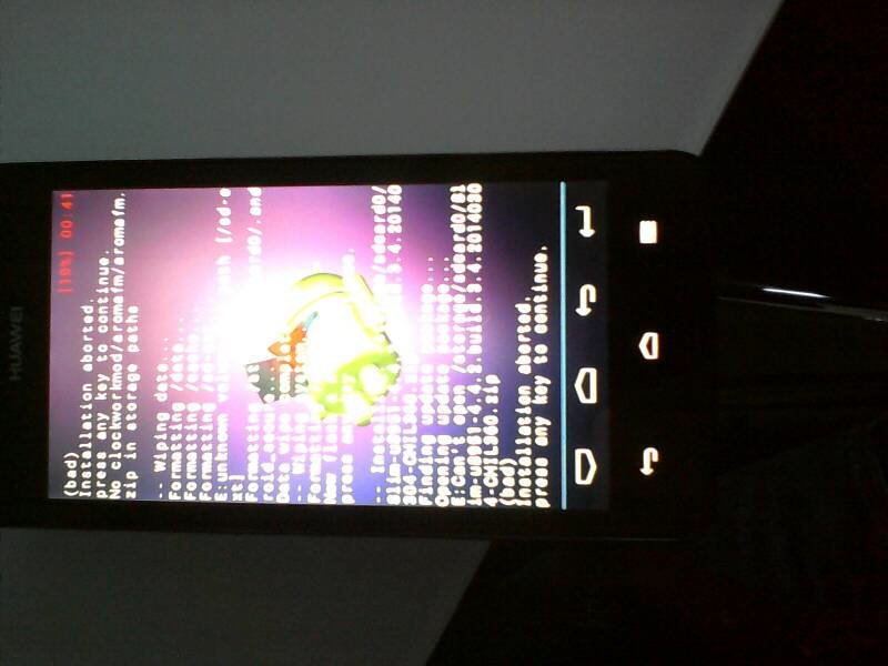

Beim Wipen kommt diese Meldung :
E:unknown volume for path [/sd-ext]
Das bedeutet?
Er kann wohl den Teil der des internen Speichers nicht lesen, der als SD Karte angelegt ist. Den habe ich also wohl irgendwie versehentlich formatiert oder? Kann ich die neu formatieren in irgendein anderes Format.

hmmm
formatiere mal die data / cache / und system partition manuell unter mounts + storage.
dann in meiner recovery auf philz settings, dort re-root system wählen.
dann nochmal versuchen die rom zu flashen :cool2:
edit: Beim Wipen kommt diese Meldung :
ist normal, das kommt daher das die sd karten beim wipen nicht mit gelöscht werden
keine sorge solange das teil angeht bekommt es eigentlich hin. wenn du die rom auf einer externen sd hast diese rausnehmen. dann im recovery menue, alles ausser zram formatieren,(lässt sich auch nicht formatieren ) sd wieder rein nochmal versuchen

Hast du mal deine Externe SD-Karte mal formatiert ? Am besten in der CWM Recovery?
Sieht doch ganz so aus als ob dein Handy ein Problem mit der SD hat. Sagt auf alle fälle jede deiner Fehler Meldungen.
Hi.
Kopiere doch mal bitte die Rom auf den internen Speicher.
Dann Flashe mal bitte Rom und Gapps von internen Karte. Wenn dies funktioniert dann kann ja nur was mit der externen SD Karte nicht stimmen.
jop richtig, hab gerade erst die mountpoints auf den fotos gesehen. da kann ich lange schreiben..... is die ext-sd (fehler oder defekt)
