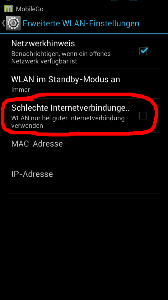

Also ich versteh das nicht.
Wie kann man nur solch Behauptung in die Welt setzen ohne das man sich mit dem G525 und seinen vielseitigen Einstellungen auseinander gesetzt hat.
Ich werd mal nen Tip geben..ne???
Da gibt es ne WLan Einstellung, kommt man ran... in den Einstellungen... unter Wlan mit dem rechten Softbutton.
Da geht man dann auf erweitert und findet folgendes was ich mal als Screenshot dargestellt hab.
Dann nimmt man einfach den Hacken aus dem von mir Rot markierten Bereich raus und startet das G525 neu, siehe da die Verbindung ist Stabil und langlebig.
Nachtrag: Sollte man mal nicht weiter wissen, nicht glich alles als mist und mies bezeichen und eventuell schlecht machen.... man kann auch mal nachgeben und sich helfen lassen... so fern man sich helfen zu lassen will.

Auch bei mir keinerlei WLAN-Probleme mit FritzBox 7390 und reinem WPA2-n/g-Modus. Der Haken von shadownia876 ist natürlich bei mir auch raus. Sollte man eigentlich sowieso immer machen.
