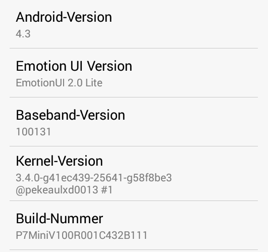

Hallo EXELBONSAI!
Ich hätte mal ne Frage zu dem Firmwareupdate.
Wäre das nun auch für mein Mini nutzbar? Ich habe eine "freie" Version, also ohne Branding.
Und klappt das mittlerweile mit dem Rooten, oder ist das noch nicht möglich?
Ich habe mal ein Bild angehängt, was meine Version zeigt.
Wäre über ein wenig Unterstützung sehr dankbar.
Nicole

Hallo Nicole
den Schuh ob die Firmware bei dir passt zieh ich mir nicht an....:scared:
Kann immer was schief gehen... also auf eigne Gefahr ...ich würde es dennoch wagen..:drool:

Hey EXELBONSAI,
keine Angst, den Schuh zieh ich mir selber an, bin mir bewußt, dass der Totalschaden eintreten könnte :biggrin:
Aber bei dir hats geklappt, das wäre dann ein Versuch wert.
Dennoch eine letzte Frage: Durch das Update bleiben Android 4.3 und Emui 2.0 Lite gleich?
Weil ich bei dir im Profil was von Kitkat gelesen habe.
Grüße
Nicole
ja
