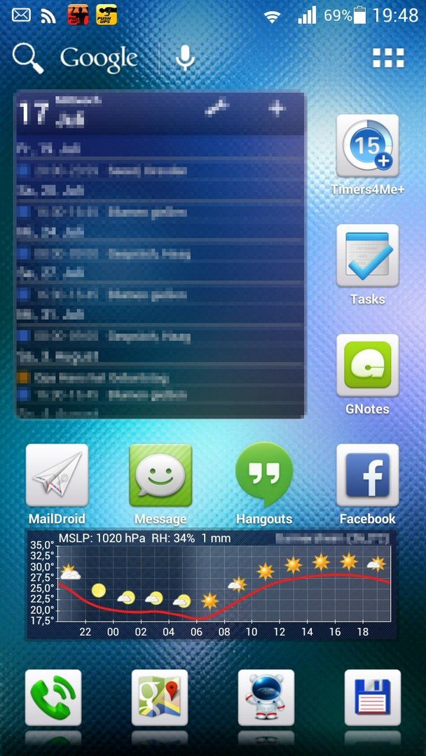

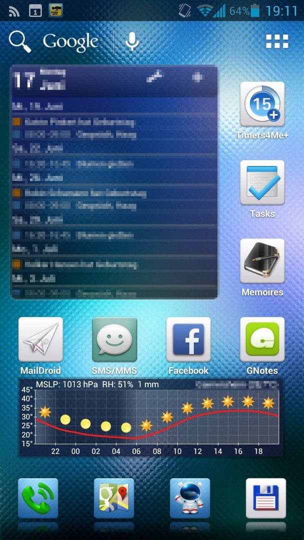

Die weiße Schrift in der transparenten Menüleiste gefällt mir sehr gut. Passt viel besser zu meinem Launcher (Geschmackssache - siehe Screenshots zum Vergleich anbei).
