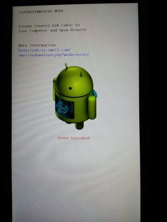

Mein G620S startet, zeigt das Logo, brummt und startet wieder.
Durch Drücken von Lautstärke - und Power-Knopf komme ich in den Modus, den ich als Bild angehängt habe.
Am Anfang stand dort "Phone Locked". Durch rumspielen steht jetzt dort "Phone Unlocked".
Mehr geht nicht. Kann mir jemand weiterhelfen. Danke im Voraus.

Ich habe die Firmware runter geladen. Was mache ich jetzt damit? Da ist irgendwie keine Anleitung dabei.
Die aktuelle Firmware ist b271 und du bekommst sie über die offizielle Huawei Support Seiten
Aber ich weiß immer noch nicht, wie es geht.
Die heruntergeladene zip entpacken,da findest du einen Dload Ordner .Diesen auf die SD Karte kopieren und im Telefon unter Einstellungen auf Update und lokales Update gehen. Im entpacken Ordner ist aber auch eine bebilderte Anleitung.
