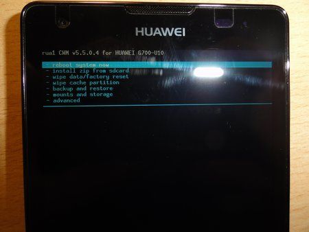

Anleitung für eine CWM:
1 Lade die Firmware B115 herunter und lege sie auf der SD Karte in den Ordner dload.https://www.android-hilfe.de/forum/huawei-ascend-g700.1323/firmware-b115-incl-tools.523354.html
2 Installiere die Firmware.
(Die Auslieferungs (B115) Boot.img ist zu klein für eine CWM)
3 Setze das Handy auf den Werkszustand zurück. Nichts installieren.
4 Roote mit Errot
5 Starte MtkDroidTools_v253
6 Schliesse das Handy an. ( Im laufenden Betrieb.)
7 Drücke unten rechts auf Root. Links muss es grün werden.
8 Wechsle zum Reiter: Root, Backup, Recovery
9 Da gibt es einen Reiter der heisst: Recovery und Boot.
10 Die mittlere Auswahl nehmen.
11 Dann Recovery und Boot drücken. Du wirst gefragt, ob du eine Recovery erstellen willst, und dann ob du sie installieren willst und Handy neu starten. Alles mit ja beantworten.
12 Um in die CWM zu kommen. Drücke am Handy die Vol + und Vol- und Powertaste und halte sie gedrückt bis es vibriert.
Bootloop beheben:
Lade das Tool SP_Flash_Tool_v3.1320.0.174_Secboot herunter. Muss diese Version sein. Lade das Scatter-loading aus B115 Firmware.http://rom.android-host.de/HUAWEI/G700/B115.zip Wähle nur BOOTIMG und Recovery aus und drücke auf Download.
Nimm den Akku aus dem Handy. Schliesse es an. Drücke Vol+ und Vol- bis es vibriert. Dann sollte der Prozess beginnen.
Ein grosses Danke gehört auch isabella-herzchen.
