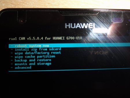

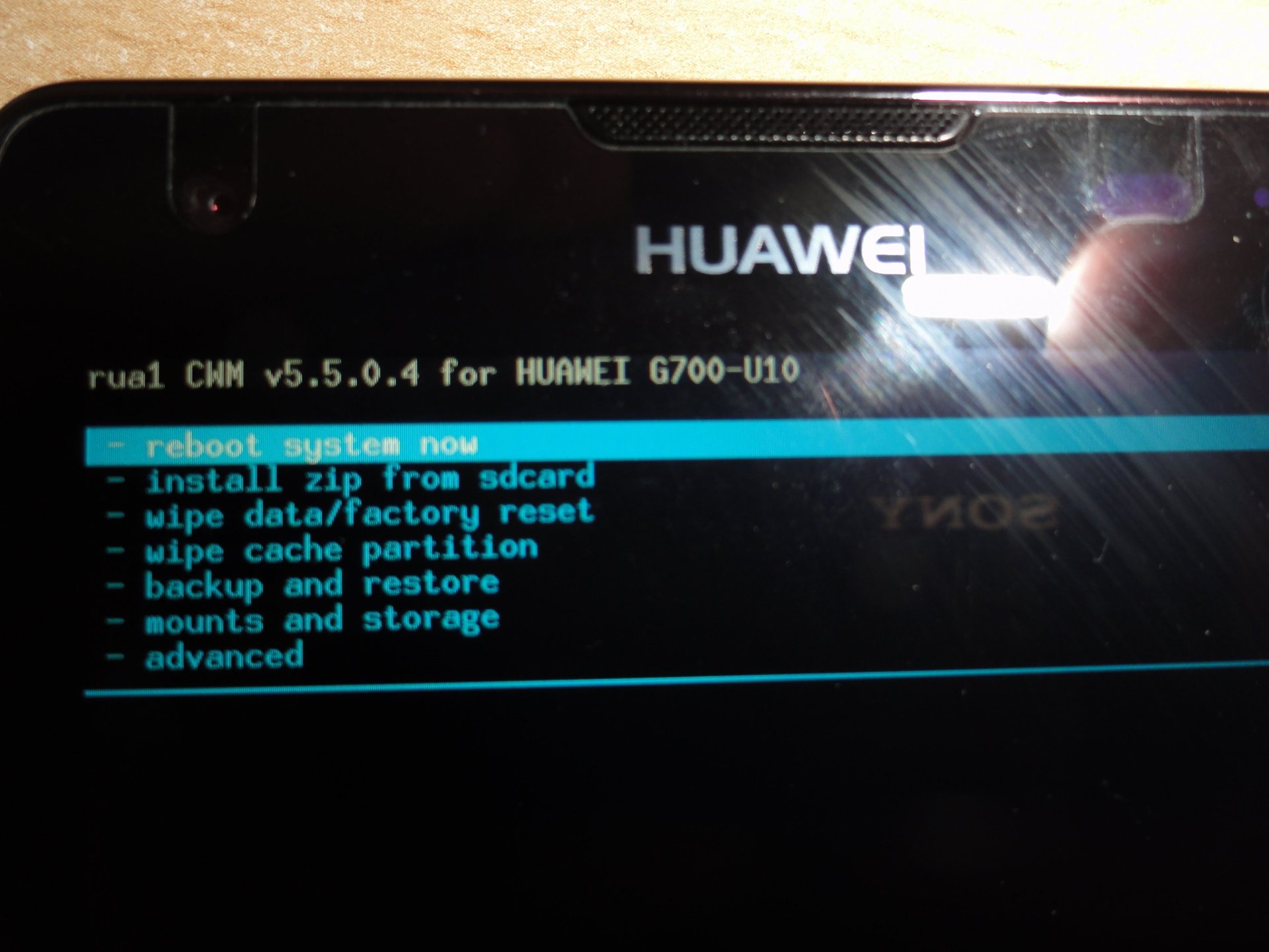

Hallo
Es funktioniert.
Gruss

Hallo
Die CWM läuft fehlerfrei.
Anleitung zum erstellen einer eigenen CWM.
- Lade die Firmware B115 herunter und lege sie auf der SD Karte in den Ordner dload.
- Installiere die Firmware.
- Setze das Handy auf den Werkszustand zurück.
- Roote mit Errot.
- Erstelle mit dem MtkDroidTools eine eigene CWM Recovery.
- Installiere die CWM mit dem MtkDroidTools.
Habe dann wie willi1972 mit der CWM die G700-U10 V100R001C00B124 Portugal Firmware installiert.
Reaktionen: willi1972
