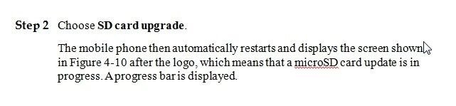

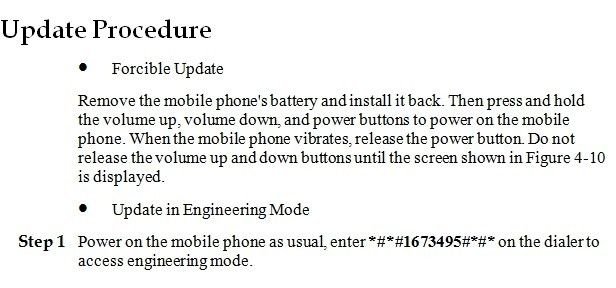

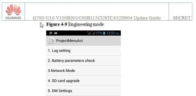

also wenn Huawei schreibt, dass der Engineering Mode beim G700 mit dem genannten Code funktioniert, und mehrere User das ausprobiert/ getestet haben, dann glaube mir das es stimmt!
Und wenn Du immer noch zweifelst schau Dir die Screenshots im Anhang an, die sind aus der Upgrade Anleitung die Du übrigens mit dem Download der Firmware B115 bekommst.
Hier geht´s doch um eine Huawei Stock ROM mit Stock Recovery (von HUAWEI!), nicht irgendeine CR die irgendjemand programmiert und einen anderen Code implementiert.
Sonst kannst Du auch Huawei anschreiben dass sie Ihre Anleitung ändern... ;););)

Habe mir mal die User Guide zur b126 durchgelsen und festgestellt das dort das ProjectActMenu als Engineermode angegeben ist. Ich Frage mich warum Huaewei das so benennt obwohl er das garnicht ist. Zumal Huawei das bei jemand anderen hier auch so erklärt hat. Ich mein was der Engineermode ist sollte denjenigen die ihn kennen klar sein .ProjectActMenu ist ProjectActMenu und Engineermode Engineermode. Grübel
