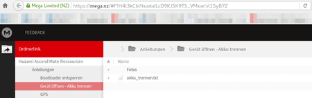

Was soll mir der Link “MEGA“ helfen?
Was verstehst du an dem Link nicht? Es ist eine Schritt-für Schritt-Anleitung für oben genanntes Problem :)
Wenn ich auf besagtes “MEGA“ klicke, werde ich in den google playstore weitergeleitet, wo ich die “app“ MEGA runter laden kann. Keine Schrit für Schritt anleitung ):
Wechsel mal den Browser :)
(oder falls du mobil unterweg bist, wechsel auf einen PC)
