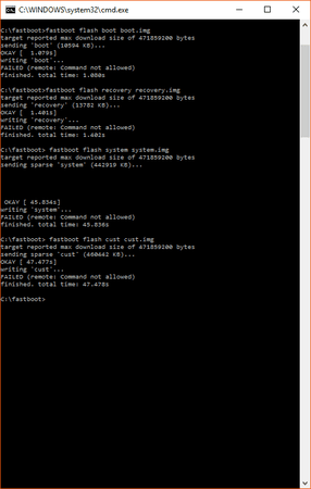

Wenn ich diese Anleitung befolge, erhalte ich bei allen img-Dateien folgende Rückmeldung
sending 'boot' (10594 KB)...
OKAY [ 1.085s]
writing 'boot'...
FAILED (remote: Command not allowed)
finished. total time: 1.086s

Ich habe die Firmware B560 heruntergeladen. Anschließend die 4 img-Dateien extrahiert und den fastboot heruntergeladen. Danach die Befehle ausgeführt und bekomme immer die selbe Rückmeldung - Wie in der Anleitung beschrieben.

Ich befürchte du kommst da nicht wieder zurück weil eine vollkommen falsche Firmware drauf ist.
Es kam auch schon vor das User sich statt der L09 (EU SingleSIM) die L10 (Asia DualSIM) Firmware installiert haben. Da gab es dann, logisch, Probleme und leider keinen Weg zurück.
Einzige Lösung ist da der Service von Huawei.
Ja, offiziell ist die Garantie mit dem rooten, wie immer, dahin. Aber Huawei kennt durchaus das Wort Kulanz. Sprich, kostenfreie oder -reduzierte Reparatur ohne Garantie. Sind aber Einzelfallentscheidungen.
