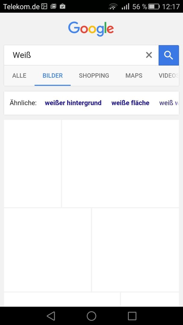

Hallo. Habe heute mein ascend Mate 7 bekommen.
Musste aber feststellen das sich bei hellem Hintergrund unschöne Flecken abzeichnen . Hat jemanden von euch auch diese Erfahrungen gemacht.
Screenshot liegt bei

Nochmal ein screenshot

Wenn du ein Screenshot machst wird das nicht zu sehen sein. Da es ein Fehler des LCD's ist. Kannst probieren es ein Zuschicken. Ich hatte leicht rote Flecken und habe ein neues Display eingesetzt bekommen ;)
Nun ja. Das mate ist ein jahr alt und habe es mit Rechnung per pdf gebraucht erstanden. Vorbesitzer ist der Meinung es war vorher nicht So.
Dann wende dich direkt an Huawei. Kannst das Handy mit der Rechnung dahin ein schicken und die schauen was man machen kann. Ansonsten wenn es bei Saturn oder ahnliches Erworben worden ist kann man auch direkt dorthin gehen.
Ok. Das ding is von notebooks_billiger. Aber danke für die Tipps. Mal sehen was ich erreiche.
Habe ich schon öfters gelesen. Dürfte eher eckig in der unteren Hälfte sein.
Kommt laut Huawei vom Akku der bei den betroffenen Geräten von hinten aufs Display drückt. Wurde in den Fällen wo jemand davon schrieb auf Garantie beseitigt. Teils sogar ohne Rechnung.
Daher mit dem Huawei Support in Verbindung setzen.
Ich hatte das selbe Problem, auch notebooksbilliger.de. Hab es eingeschickt und es wurde das Display ausgetauscht, übrigens mit offenen Bootloader. Hat allerdings 2 Monate gedauert.

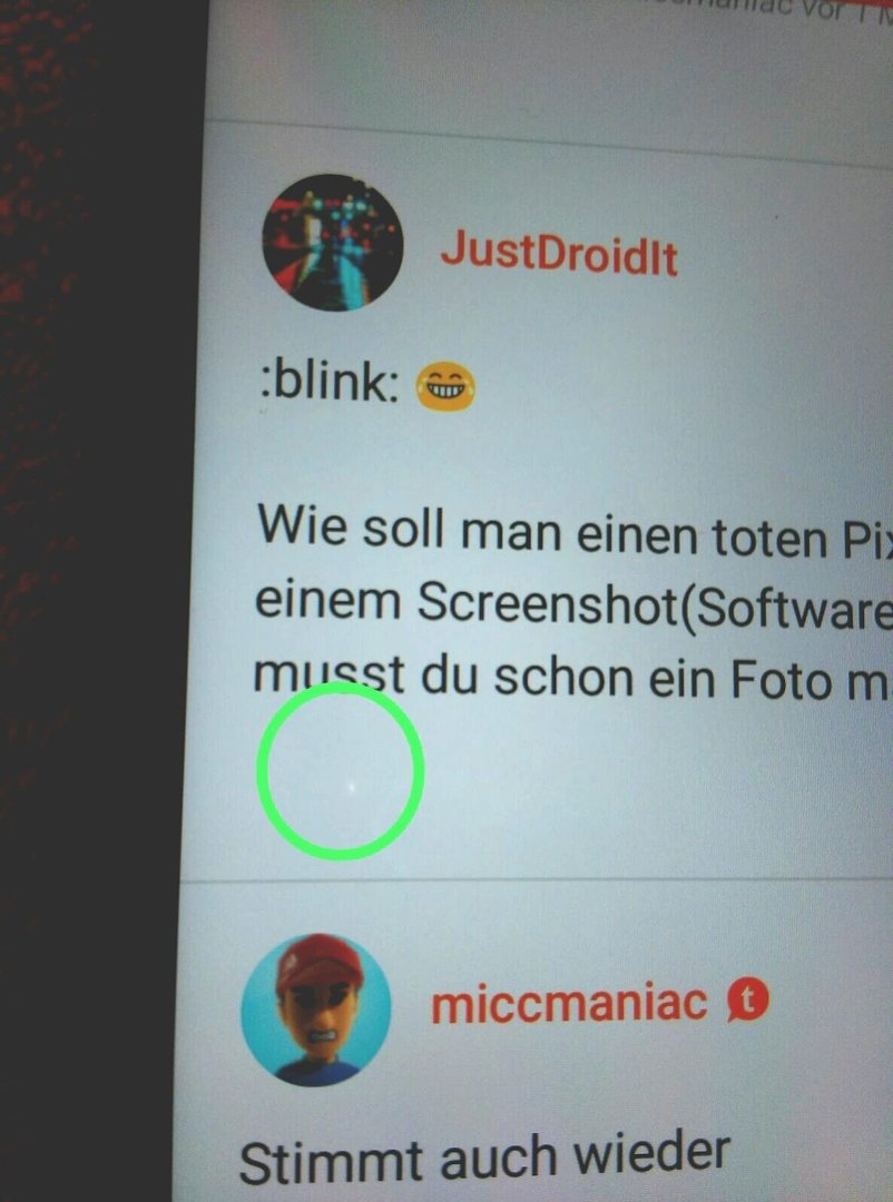

Hey, Hab zwar ein G8 aber danach hatte ich gesucht.
Habe auch so einen hellen Punkt.
Sind die das auf dem Bild?
Jetzt sieht man es nicht so gut, aber in echt ist der heller.
Man kann es aber deutlich sehen wie ich finde.
Was das ist keine Ahnung könnte ein Pixelfehler sein dann müsste man es aber auch bei schwarz sehen.
Reaktionen: miccmaniac
Bei schwarzen Hintergrund sieht man es nicht.
Rot, blau und grün ist der Punkt leicht zu finden.
Auf weißen Hintergrund sieht man es am besten.
Hatte vorher nicht danach gesucht mit irgendwelchen Pixel Apps, ist mir in den Einstellungen aufgefallen.
Falsch angesteuerte pixel? Statt die Einstellungen der anderen, übernehmen diese z.b mehr rot als die anderen, und stechen somit aus der Masse hervor...also für mich wäre das ein MB Fehler, und Sache von Huawei. Muss kolo behoben werden.
