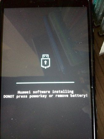

Hallo Zusammen,
ich wollte eigentlich mein Mate 7 rooten und habe die Anleitung
von SHUYA vor mir liegen.
Ich bin dabei gewesen in den Fastboot Modus zu wechseln, aber
habe wohl aus Versehen nicht Volume Down + Powertaste
gedrückt, sondern wohl beide Volume-Tasten + Power.
Auf jedenfall bin ich seitdem im Screen:
"Huawei Software Installing
DONOT press Powerkey or remove Battery!"
Der Fortschrittbalken ist ziemlich weit vorangeschritten, blieb dann
aber stehen, und seit 2 Stunden passiert weiter nichts.
Kann ich die USB-Verbindung zum PC lösen ?
Oder die Powertaste drücken?
Was kann passieren, bzw, was soll ich tun?
MfG
Kabel trennen und solange Power + Vol leise gedrückt halten bis es ausschaltet.

Sorry....ja hat geklappt.
Die Installationsanleitung von Shuya dann weiter befolgt....ABER:
Soweit so gut. Hab auch Root gehabt. Titanium Backup gemacht..usw.
Aber: Als ich mal auf die Idee kam das Mate neu zu starten kam
ich nur bis zum CWM Recovery Screen.
*Reboot System now
*Install zip
20x auf "reboot geklickt....aber immer zeigt er mir nach dem
Startlogo das CWM Recovery.
Also geht grad nix weiter...und ich weiss nicht weiter.
Versuch eins, Stock Recovery flashen.
Wenn das nichts bringt, Stock Rom flashen und von vorne anfangen.
Ok...aber wie mach ich das im einzelnen..?
( Und wieso passierte das überhaupt? Anleitung genau befolgt! )
Wenn du nach Anleitung vorgegangen bist, dann hast du Stock Recovery. Ist ja dabei. Mate ausschalten weißt du ja auch. Wie man die Recovery flasht auch.
Was möchtest du jetzt wissen?
Über Fehler zu sinnieren bringt das Gerät auch nicht zum laufen. Irgendwas hast du verkehrt gemacht.
Du schreibst, Stock Recovery flashen. Also:
"fastboot flash recovery recovery_stock.img"
War ja schon in der Anleitung, deswegen die Frage ob nochmal
"obendrauf".
Oder auch SuperSu deinstallieren ?
Und dann normal neu starten?
Sorry, bin nur genervt, da ich seit S1..alle meine Handys und Tablets
gerootet..geflasht habe..nie Probleme. Und nun hoffe ich halt das nix völlig im A... ist.
Befehl ist richtig. Du kannst aber zuvor im Recovery nochmals den Cache wipen. SuperSU kannst du erst mal ignorieren.
Ok...ich mach mich jetzt dran. Werde berichten. Danke schonmal.
Der ursprüngliche Beitrag von 17:07 Uhr wurde um 17:14 Uhr ergänzt:
Ok. Ich gebe es äußerst ungern zu. Grrr....
Aber Mate startet und läuft einwandfrei!!!
Warum auf einmal? ( Schääääm..) Die Schlitze von
dem Billig-Klapp-Etui sind anscheinend zu eng um die Lautstärketasten
verbaut, so dass beim Neustartversuch jedesmal die VOL up Taste
mitgedrückt wurde und das Handy deswegen in das Recovery gelandet ist.
Meine Fresse...:lol:
