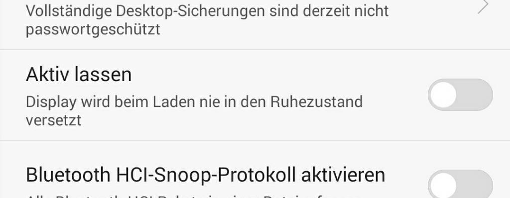

Hast du bei dir die Entwickleroptionen freigeschaltet? Da gibt's nämlich eine Option die nennt sich "Aktiv lasse". Schau mal ob die bei dir aktiviert ist.
Habe gerade die Entwickleroption frei geschaltet.
Nein ist nicht eingeschalten.
