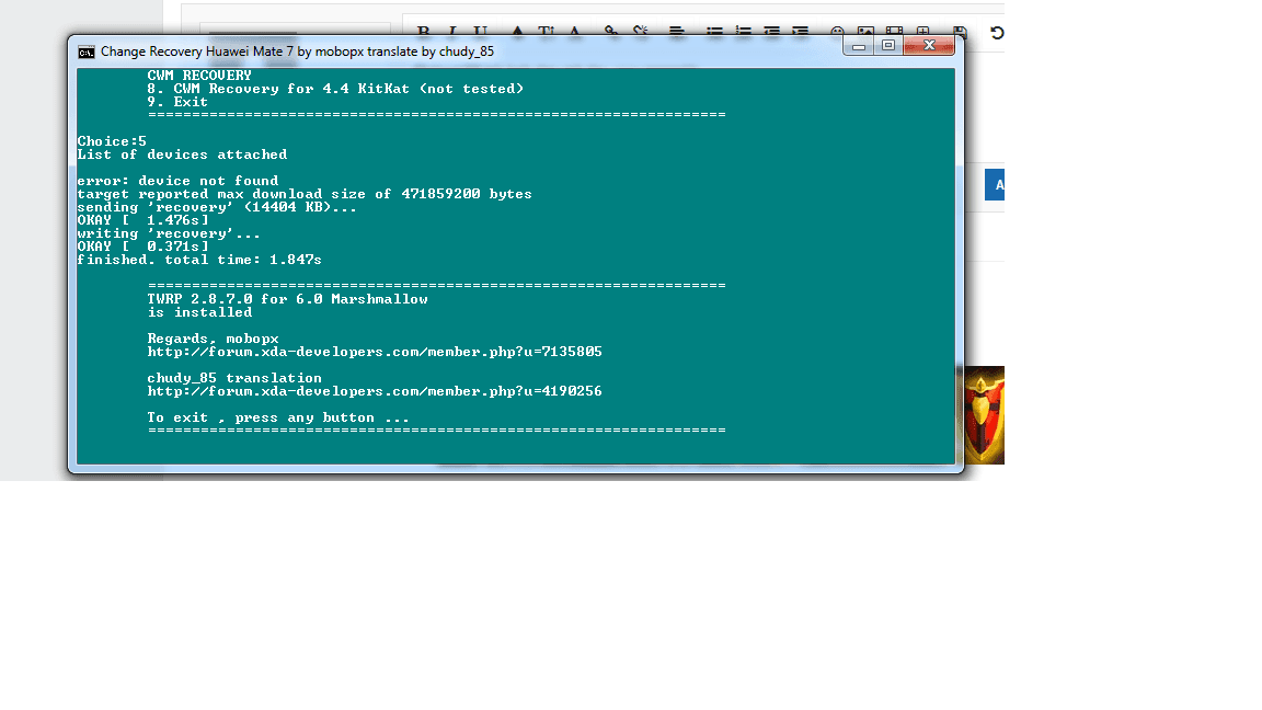

@skorpi58 Wenn ich doch nur in die Recovery kommen könnte; jetzt landete ich nach einem kurzen Huawei Logo dort:
[doublepost=1464556924,1464556666][/doublepost]Das sagt mir übrigens die .exe
@Rule24 Drück lang auf die Power Button und wenn Du aus diesem Fehler Bildschirm raus bist, versuch die Recovery nochmal zu flashen und kontrolliere, ob Du in den Recovery rein kommst....Wenn Ja, weisst eh wie Du weiter machen musst....
Schau mal ob du nun per hisuite eine Verbindung bekommst. Das weiße Fenster sagt genau das und das du via hisuite reparieren sollst.
Ansonsten... mehr als sagen kann ich es nicht. Alle Partitionen von Hand flashen. Das Ding ist gut zerschossen.
